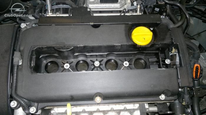

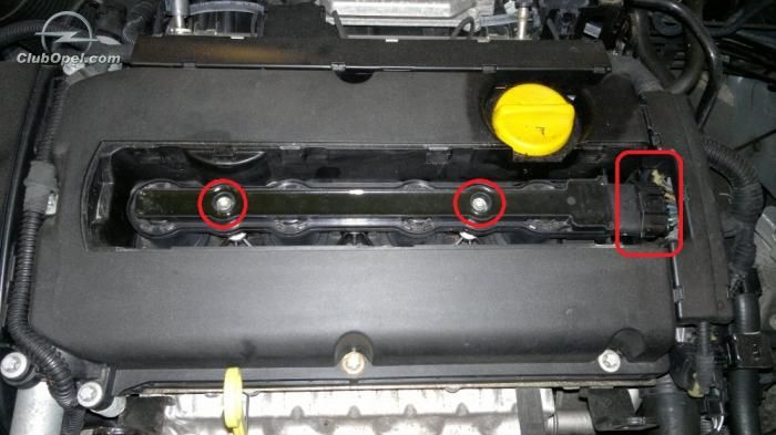

-desfaci capacul de plastic de pe motor
-scoti mufa de la bobina de inductie din partea dreapta
-desfaci cu atentie suruburile de la bobina de inductie si o tragi in sus de pe motor(vezi ca e cam stransa si tre sa tragi putin mai tare de ea)
-pentru bujii trebuie sa ai o cheie tubulara de 16 cred,insa tubulara tre sa fie mai lunga in partea interioara,ca bujia este mai inalta,dar si prelungirea care vine la tubulara sa fiefie mai mare(sincer iti spun ca eu am gasit putin mai greu tubulara d-asa lunga)
-desfaci bujiile cele vechi,iar cele noi ai grija sa nu le strangi prea tare...multa bafta
