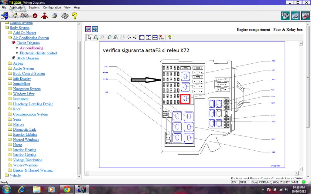

Sal corsarilor de 2 saptamani am probleme cu aeroterma nu porneste si nici dezaburizatorul.
am verificat siguranta este buna.
am facut o punte cu un fir de la baterie si merge si aeroterma si dezaburizatorul.
nu ajunge curentul la siguranta, aveti vre-o ideie ce ar putea avea?
S-a rezolvat era releul
mii de multumiri lui "nicunicu''
