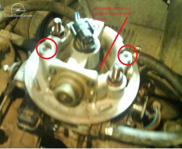

,scuze dar nu am gasit o imagine mai sugestiva si acum sunt la lucru ca sa pozez la mine la masina, daca e masina din semnatura C14NZ monopunct o sa le gasesti, apropo vezi ca mai sunt inca 2 suruburi ce se strang cu imbus, desfaci capacul de plastic de pe injectie si verifici...e doar o parere dar poti sa verifici 😃
