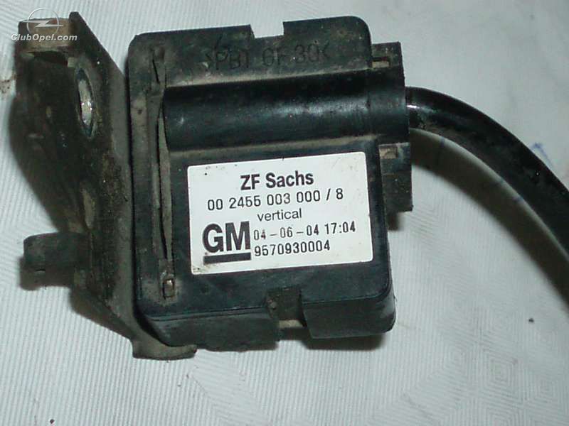

am gasit o poza care are aceleasi coduri pe care le-am postat eu

Pe piesa apar codurile GM, nu codurile de eroare ale masinii 🙄

E o adevarata nebunie cu aceste coduri.Pana la urma m-am dumirit.Este vorba de codul GM 13 104 286.L-am gasit la Tony de la TG MURES care s-a dovedit a fi foarte promt.Sper ca asta sa fie tot.Mii de multumiri celor care au incercat sa ma ajute.

Am crezut ca e clar si pentru tine, daca deschideai linkul de pe ebay aveai codul acolo la cele 3 produse, am zis ca te prinzi de smecherie. Mda.
