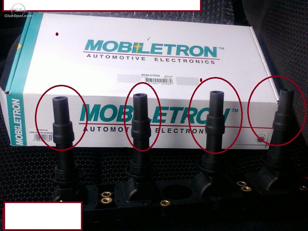

vectra C 1.8 16V motor Z18XE eroare P0302-cylinder 2 misfire detect la testul pseudoagrafa. Si binenteles simptomele care deriva din lipsa aprindere cilindrul doi. bujiile schimbate @problema persista. bobina controlata amanuntit nu prezinta semne de strapungere ,nu are urme de carbon, fisuri ,nimic nimic. Dar fisele de cauciuc care fac legatura intre bobina de inductie si bujii sunt crapate si presupun ca pe acolo pierde curent. Pe moment le-am carpacit cu banda izolatoare. O solutie provizorie pana o sa gasesc alt set de fise bujii . 😢 Problema este ca fisele de bujii nu se gasesc separat !! doar la pachet cu bobina de inductie care costa de la 5milioane pana la 12 milioane. stie careva se pot folosi fisele de bujii de la o alta motorizare ???
asa arata fisele de bujii, se pot detasa cu usurinta si inlocui

Si acum, dupa ce le-ai invelit in banda izolatoare, merge OK masina ?

Iti trebuie o bobina defecta donatoare de izolatori sau bobina noua.

dupa ce am aplicat banda izolatoare vad ca merge bine. am parcurs cca 100km si nu am avut probleme. totusi......sunt constient ca asta este o solutie de moment. Nu stiu exact ce tensiune scoate bobina de inductie la vectra C dar clar valoarea este peste 10Kv .
O rezolvare pt o posibila bobina crapata care pierde curent ar fi ELECTROPASTà GNC (termorezistenta si electrorezistenta) fabricata din rãºini epoxi-poliamidice . Am gasit pe net specificatiile de producator care zic ca rigiditate dielectricã exprimata in kV / mm este de minim 15 (23ºC)
sursa http://chimtitan.ro/?pg=products&cat=732[b]
