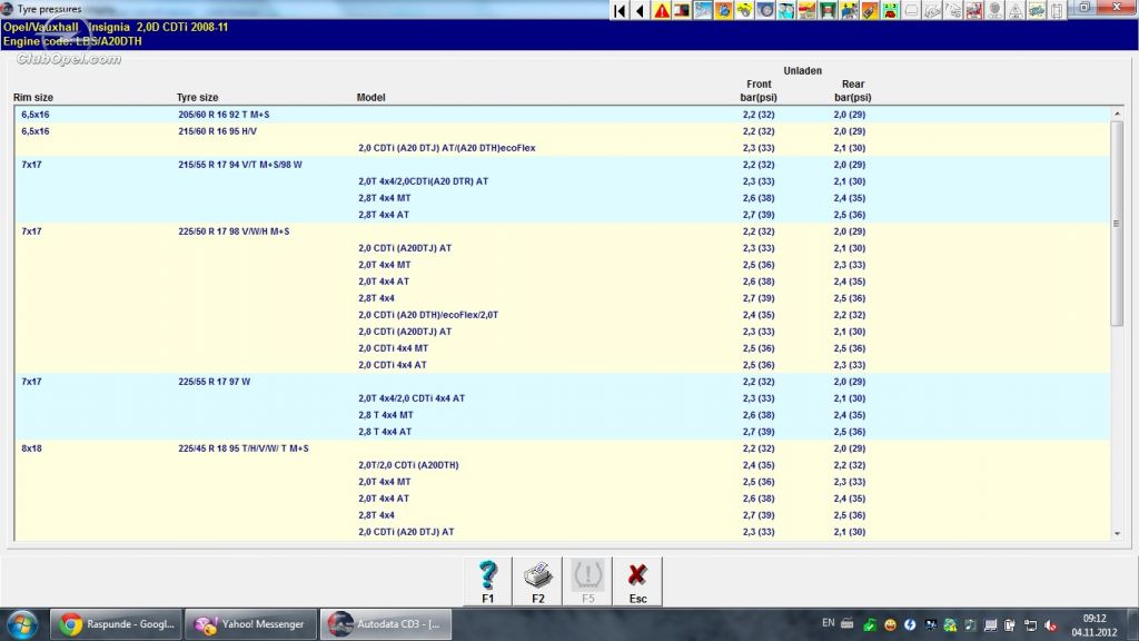

Este vorba despre o Insignia iesita din fabrica cu jante de aliaj pe 18, si vreau sa pun jante cu cauciucuri de iarna pe 16,
jantele sunt R16 /6,5 de Insignia, masina are discuri de 296 mm(discuri normale) mai sunt si discuri de 331mm.
Intrebarea este :daca diferenta intre R18 si R16 nu este prea mare si jantele o sa dea in discuri ?

Sigur ca se poate, dar cred ca in cartea tehnica nu sunt trecute decat 17" si 18". cel putin la mine asa este si am si specificatia de la GM cu care a sosit masina.

Tot nu ma-m lamurit, motor A20DTH , DISCURI DE 296 mm, POT SAU NU SA PUN JANTE DE R16 ?
Nu vreau sa dau bani degaba !

AM PROBAT ! DACA MAI INTERESEAZA PE CINEVA ; PE INSIGNIA CU DISCURI DE 296 mm POTRIVESC JANTE DE R16/ 6,5.
