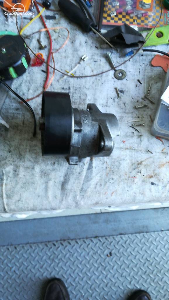

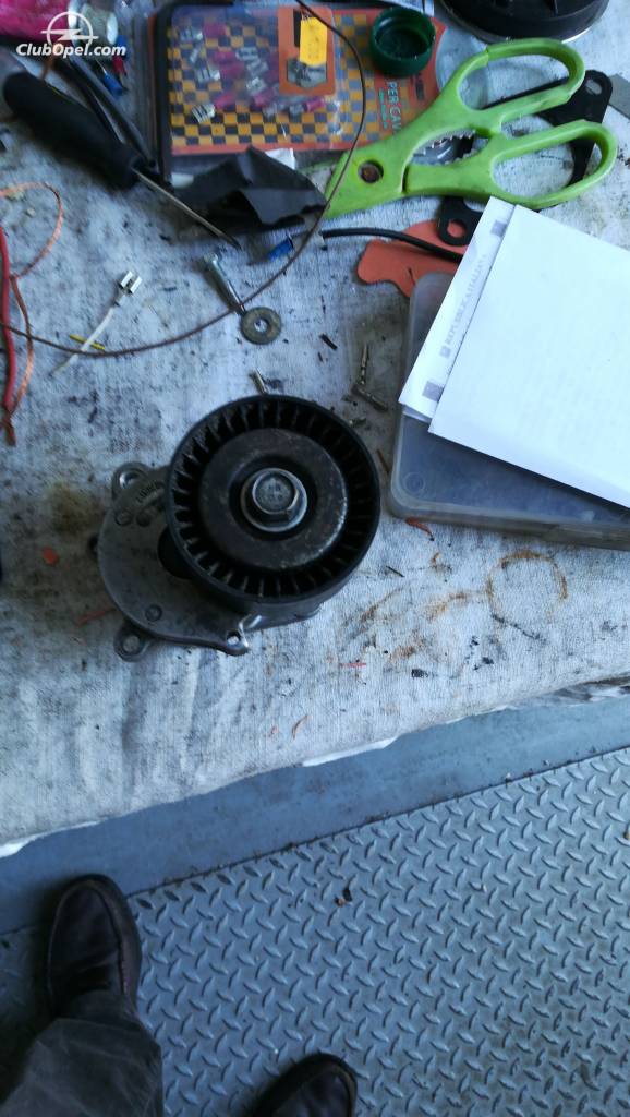

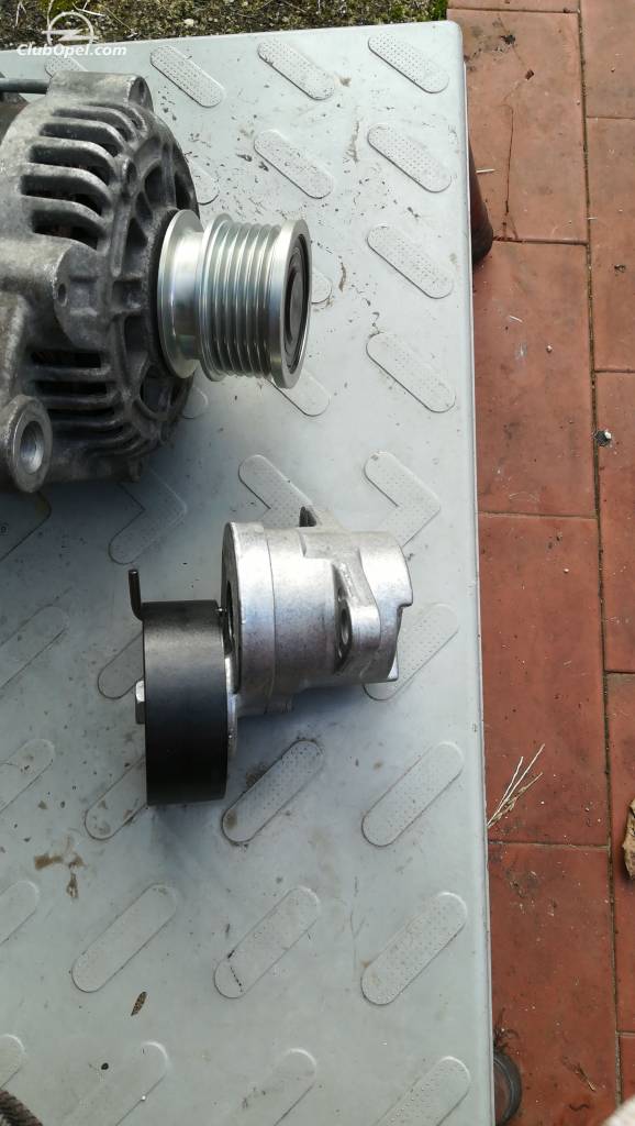

Trebuie datã jos cureaua externã cea de servicii si opoi pornesti motorul vezi dacã se mai aude . Dacã da atunci este în distributie .Dar cred cã este o rolã de pe cureaua externã sau chiar întinzãtorul .La rece se aude si la cald nu .o rolã un mai are vasilinã[imglb=https://www.clubopel.com/8080/uploads/2018-10/128615_pfepa1xrv.jpg][img]https://www.clubopel.com/8080/uploads/2018-10/128615_pfepa1xrv_t

Se poate agrava . Fãrã cureaua externã nu mai încarcã bateria dar ptr o probã de 5 minute nu se întâmplã nimic nu se descarcã .ptr dat jos cureaua demontezi filtrul de aer .si cu o cheie de 15 inelarã cu cot ridici întinzãtoruleu l-am schimbat la 135.000km
