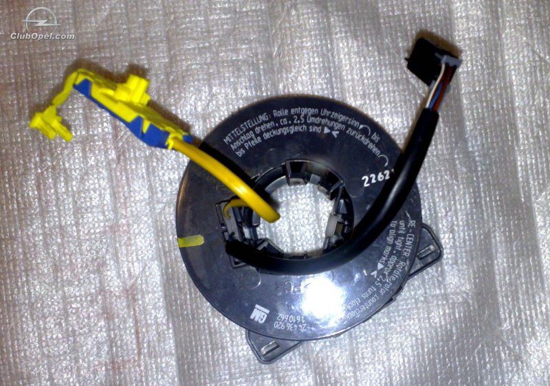

Probleme la "spirala", poate vreun contact imperfect.

'Neata! Hmm.... cred ca e destul de "delicat sa-mi bag e nasul"! Aveti idee cam cat costa aceasta piesa? Multumesc anticipat si o zi buna!

Spirala noua e 575 RON la Opel Sau intre 50RON si 100RON din dezmembrari.
Mai greu sa scoti volanul sa ajungi la ea, mai ales daca nu a fost scos vreodata.
