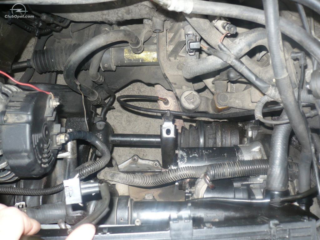

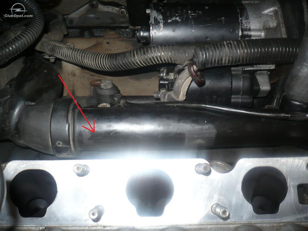

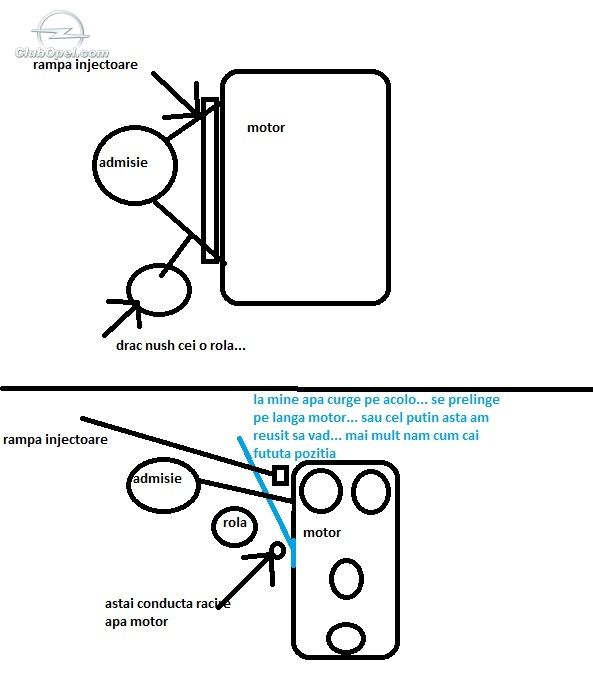

deci astazi am mers cu masina vreo 10 km... dupa care am parcat ... am obs apoi ca imi curge apa sub masina insotita de abur...
mam chinuit si pana la urma am obs ca se scurge apa pe undeva pe sub rampa de injectoare ... (poza este informativa ) as dori sami spuneti cum pot ajunge acolo fara prea multa munca si care ar putea fi cauza , sa fie acea conducta de recire? sau este vreo garnitura acolo care sa defectat? precizez ca uleiul nu are apa in el..

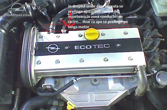

am adaugat si o schita ca sa intelegeti mai bine... deoarece poza e imposibil de facut la cate fire , furtune , furtunase sunt peacolo...

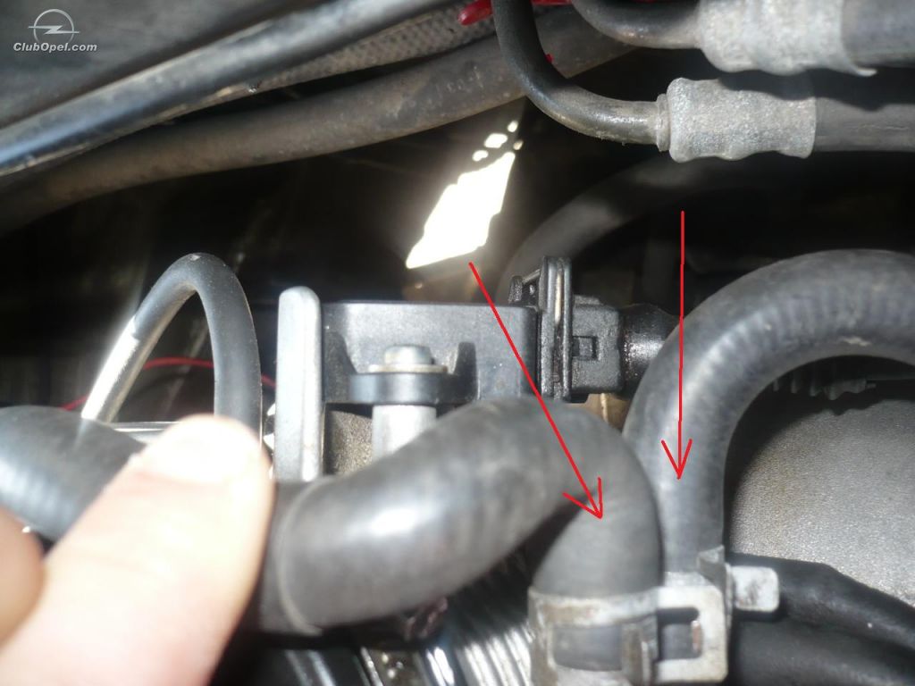

Salutare. Ai trei variante:
1- apa iti curge de la TB(carburator) si se prelinge in zona injectoarelor, dupa care curge dupa galeria de admisie,pe motor. Verifica cele doua furtunase de apa care intra in TB.
2- apa iti curge pe motor de la racordul de apa care duce spre pompa de apa si se prelinge pe motor. Verifica racordul sa nu fie fisurat sau sa nu iti curga pe la imbinarea cu blocul motor, la pompa de apa.

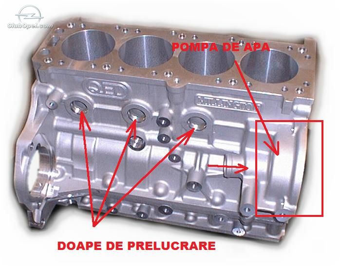

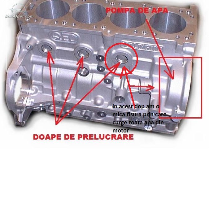

3- apa iti curge "din motor" dintr-un dop de prelucrate:

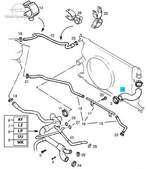

Iti atasez si o imagine cu tot traseul de apa din acest tip de motor ca sa il intelegi mai bine..

stiu ca se gasesc altele noi ... am dat comanda de ele ... dar nu stiu cum sa le scot pe alea vechi... imaginea nu imi apartine ... a fost editata de ksper caruia tin sai multumesc foarte mult pentru ajutorul oferit . stima

na fost nevoie de dalta si ciocan... deoarece miau venit dopurile de pe partea cu evacuarea care sunt mai mari decat cele de pe partea cu admisia... asa ca am folosit metoda poxipol... acu sper sa faca minuni... circul de 3 zile cu aceaste metoda si pana acum nu sa intamplat nimik sper sa nu se intample nici de acum inainte ... precizez ca am folosit poxipol pt temp ridicate 120 grade maxim... multumesc tuturor celor ce miau oferit ajutor in special userului KSper care ma ajutat in descoperirea problemei... fara el as fi facut o mare prostie 😊
