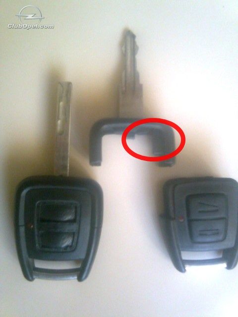

N-as vrea sa fie adevarat, dar cred ca ai pierdut transponderul din cheie, este foarte mic dar foarte greu de inlocuit (car pass neaparat+cip nou+opcom)
Cam acolo se afla pozitionat...

deci nu imi apare nimic in bord, am cumparat si baterie noua, cipul e la locul lui....
