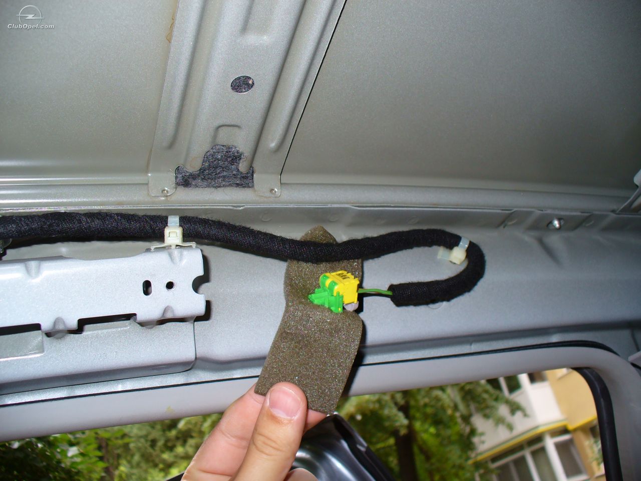

Se poate pune cortina. Calculatorul de airbag este sub spatiul de depozitare de pe consola in spate.Ceea ce este foarte ciudat se refera la faptul ca Astra H vine in STANDARD cu 6 airbag-uri adica frontal 2 sofer ,pasager si lateral 2 (scaun ) + 2 cortina sofer + pasager. Optional vine cu cortina pentru pasagerii spate adica ,montat in stalp perpendicular cu bancheta spate.
Se pot manari airbag-urile sa nu dea eroare pentru cele din fata se foloseste o rezistenta de x.7 ohmi (valoarea nu o dau ca sa nu dau idei).

Astra h are maxim 6 airbaguri, nu are nimic suplimentar pentru locurile din spate. Capacelel care se vad pe stalpi au rol doar de mascare si nu semnifica numarul airbagurilor si nici al capselor pirotehnice.
Pana in 2010 pentru masinile care se vindeau in RO airbag-ul cortina era optional si costa vreo 250 euro. Nu plateai aveai doar frontale si in scaune.
Daca masina e precablata trebuie verificat daca calculatorul de airbag are functia cortina. Din dezmembrari cred ca cu max 100 de euro iei ambele pungi

Eu la toate masinile de Germania nu am vazut mai putin de 6 airbag-uri chiar daca erau chele la modul ca nici AC nu aveau lucru destul de rar intalnit. .La cele cu cortina doar fata scria AIRBAG pe stalp fata stalp mijloc iar la cele cu cortina pentru pasageri spate scria airbag si pe penultimul stalp de langa banchete in cazul caravanului.Banuiesc ca Romanii au capu mai tare si Astra H nu vine in standard cu 6 airbag-uri... lucru tipic pentru masinile vandute in RO ... mai proaste pe scurt.
Daca doresti am 2 airbag-uri cortina si le dau la un pret mai mic cu 50 % fata de pretul pietei.Este cortina fata adica punga se deschide fix pana la stalpul de la mijloc al masinii rolul ei fiind sa protejeze capul soferului si mentinerea in pozitie astfel incat sa nu se ajunga gaturi rupte sau probleme legate de coloana toata viata. In rest sunt inutile .
Mentionez ca doar se pun pe masina si sunt functionale in cazuri extraordinare se activeaza in SDM. Senzorii de impact lateral si cei de forte G (accelerare/decelerare)precum si mufele exista asa ca trebuie doar airbag-urile.

Astra G ,H are maxim 8 airbag-uri.90% fiind doar cu 6 airbag-uri. Nu te apuci si numeri toate scrisurile cu aribag de pe masina.
Airbag-urile cortina am mai scris ca se considera o singura bucata chiar daca ai 2 placute cu semn airbag pe ele iar rolul placutelor fiind strict sa nu agati obiecte contondente in dreptul spatiului de deschidere.
Astra H cu 10 airbag am vazut doar pe AutoVit nu te supara.Sper ca ai prin ideea.

''A vorbii prostii'', nu reprezinta nici un ton, e o simpla afirmatie, nu o jignire sau ceva de genul asta.
@ Deek, fara suparate, dar vrei sa fac poza cu dotarile masinii, sa vezi ca scrie 10 airbag? La numarare se iau ca atare, unde e placuta pe care scrie airbag, e airbag se numara! Sunt cele doua frontale, laterale in scaune, stalpul din fata, stalpul central, precum si in stalpul spate, pentru ocupantii de acolo. Nici nu ma intereseaza acest fapt, cate sunt, doar mi-am exprimat parerea. Nu cred ca stii tu dotarea fiecarei masini, poate pentru cele comercializate in Romania

seftaka a scris:@Tiaz, eu am caravan, are ac normal, nu are Bc, dar are 10 airbaguri ce prostii vorbesti tu acolo
De principiu eu nu vorbesc prostii. Ma documentez temeinic inainte de a casca gura. Colegul @catalinpav66 ti-a si a argumentat perfect care este numarul maxim de airbaguri care-l poate avea astra H. Pe op-com daca verifici impedantele rezistentelor si ai rabdare sa citesti in dreptul fiecareia locatia exacta unde este pozitionata in masina, ai sa observi ca airbagurile frontale sunt dual stage adica au doua moduri de deschidere in functie de gravitatea impactului - explicatia valabila si pentru colegul @JE, dar asta nu inseamna ca sunt 8!
Pe viitor te-as ruga sa te gandesti de doua ori inainte sa bati in tastatura. Aroganta pe care o afisezi nu-ti ajuta la nimic din contra.
