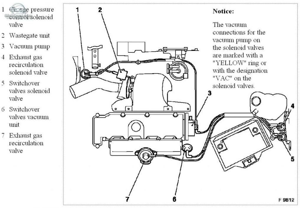

Verifica tot sistemul de vacuum furtunase electrovalve, egr, supapa voleti, vezi daca iti actioneaza westgate-ul turbina,eventual pune-i vacuum ul pe direct fara sa treaca prin electrovalva si vezi cum trage.

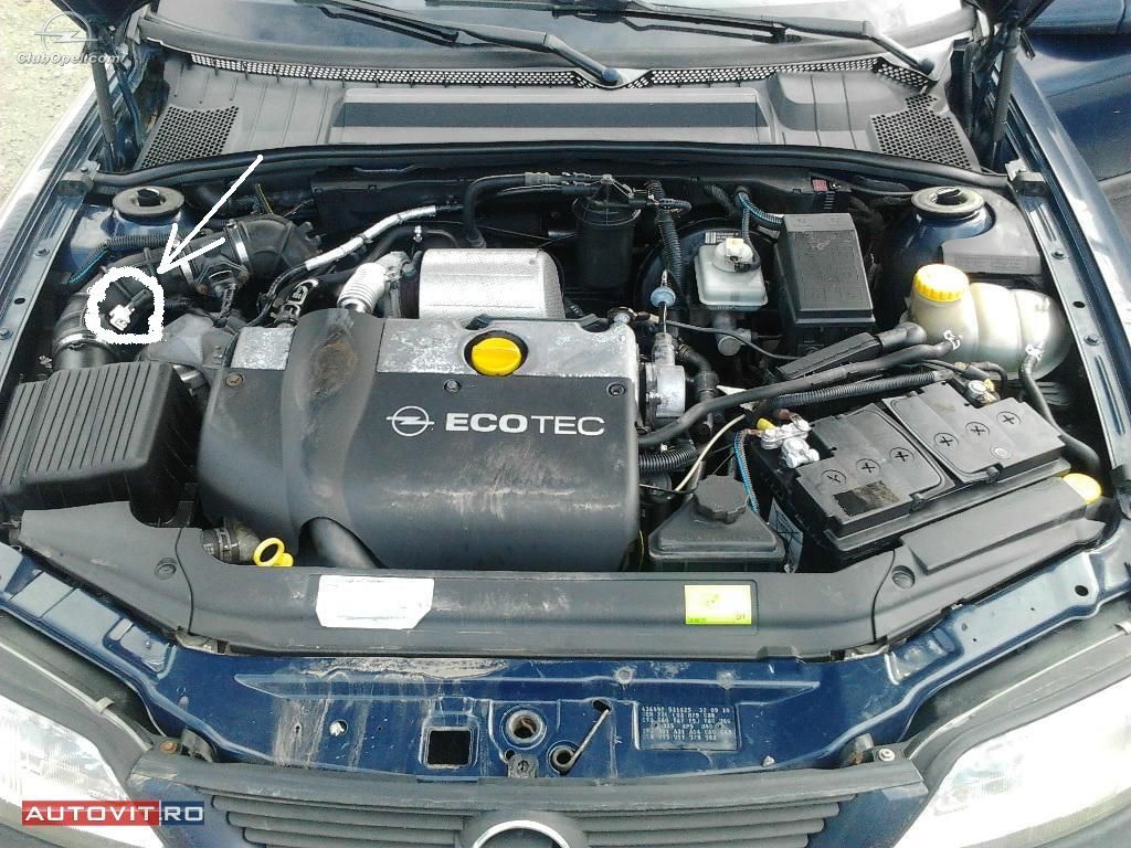

Intre filtru de aer si debimetru este o gaura ca marimea unei monede ,mam uitat la un motor la fel ca al meu si in locul acela erea o mufa ,ce este acea mufa eu nu o am ....

Daca ne-ai pune si o poza...

  • Dayro10
  • Mesaje scrise: 66
  • Masina: Vectra 2000
  • Cont inregistrat: 14 Nov 2012
Am incercuit eu mufa aceea!

  • Mesaje scrise: 7,040
Dayro10 a scris:Intre filtru de aer si debimetru este o gaura ca marimea unei monede ,mam uitat la un motor la fel ca al meu si in locul acela erea o mufa ,ce este acea mufa eu nu o am ....
Acolo trebuia sa fie senzorul de temperatura aer. Ar trebui sa ai check-ul aprins cu eroare P0110.
