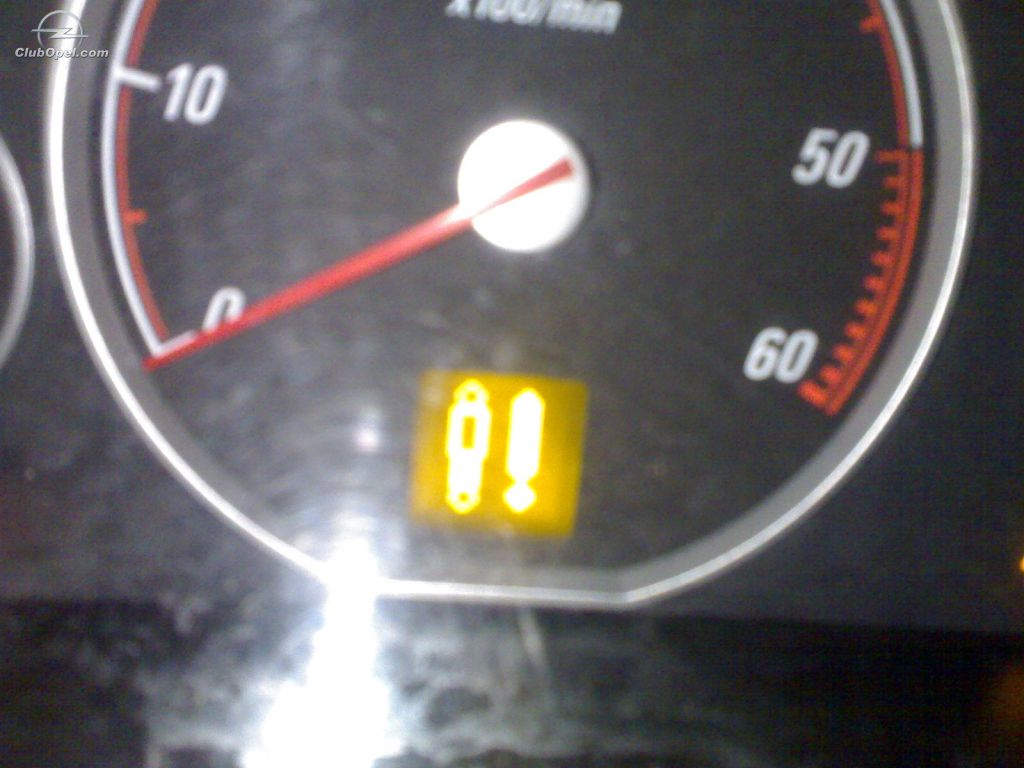

Buna seara...am si eu o problema cu o vectra gts 3.0 cdti...nu mai porneste..electromotorul invarte...distributia e bine pusa la punct..am schimbat de curand un injector care avea mufa rupta...pe tester imi da urmatoarele erori:P0381 - Circuit sistem preâncãlzire - tensiune prea mare
(05) - Prezent
P1216 - Defecþiune la sistemul convertorului de tensiune la supapa injectorului
(04) - Nu e prezent.nu porneste nici pe baterie...aceasta fiind noua de 100a,nici trasa...motorina vine la injectoare.multumesc

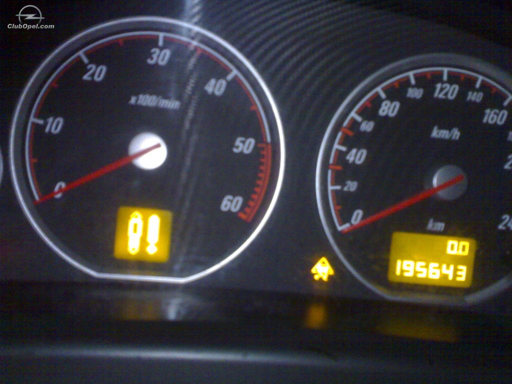

asta este eroare care o arata in bordul masinii...
(04) - Nu e prezent

Radugeo22 a scris:
Arata ca ai o eroare pe amortizoare. Banuiesc ca ai IDS.
Pentru restul ai ceva probleme cu injectia. Nu as crede cablaj.

Radugeo22 a scris:
Confirm eroarea, este de la amortizoare, ai IDS+, in momentul in care actionezi butonul sport ar trebui ca amortizoarele sa se intareasca, + altele...

Am avut si eu eroarea asta pe un fost vectra de-al meu de 3.0. Intradevar, este de la CDC (Continous Dumping Control).
La mine probabil a fost pe undeva ceva mizerie sau contact imperfect pt. ca am sters eroarea si nu a mai aparut niciodata fara sa fac nimic.

pai si knd va aparea semnul ala nu mai pornea masina?sau pornea si ramanea cu el aprins?
