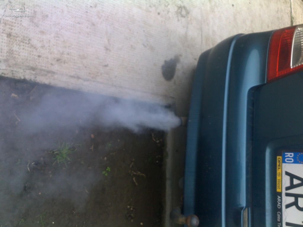

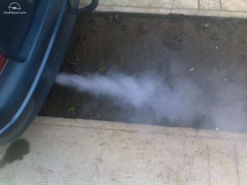

Va salut,
Am o problema cu Astra mea (model G, an 2001 62kw benzinar 1,6), de cand i-am schimbat uleiul (Castrol 5W-40), scoate un fum gri la pornire (dimineata cand motorul este rece). Nu dureaza mai mult de 30-40 de secunde, dupa care isi revine. Masina trage la fel.
Precizez ca atunci cand am schimbat uleiul, eram pe minim, aproape nimic n-am mai avut. De fapt nu l-am "schimbat", ci l-am completat peste cel vechi ca era urgent si mecanicul meu era plecat. Din pacate am umblat cu filtrul vechi vreo 3-4 zile, dar nu foarte multi km.
Azi am fost la mecanic si mi-a zis ca e perfect normal sa scoata fumul ala pt ca imi consuma ulei...dar mie nu mi s-a mai intamplat pana ce nu am completat uleiul respectiv.

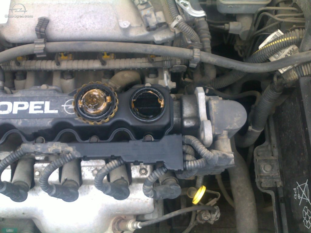

Inca ceva, cand am desfacut capacul de la motor, am vazut ca s-a depus un fel de spuma maro deschis, probabil de la condens.
PS. Am mai postat si pe alt forum, vroiam parerile mai multor oameni.

5W-40 mi se pare cam subtire pentru un opel din 2000 iar din cate vad in poza uleiul tau face spume si a facut o reactie uleiul cu cel vechi. Probabil inainte nu aveai 5W-40. Eu as zice sa-l dai tot jos si sa pui un ulei mai gros.

Eu cred ca inainte aveai ulei 10w40 si ai completat cu 5w40 si de acolo spuma, trebuie schimbat tot uleiul si filtrui, fumul ce iti iese tie e albastra si asta de la consumul de ulei, dupa cate mi sa explicat si mie curge uleiul in timpul in care sta masina pe la garniturile de la supape iar cand o pornesti arde uleiul scurs. Parerea mea ar fi sa ii schimbi uleiul si sa ii pui 10w40.

Vezi ca daca iti papa ulei si o lasi asa e posibil sa "aranjezi" catalizatorul. Cat despre ulei, 5W40 e subtire pentru motorul ala. S-ar putea sa ca la un plin de benzina sa faci si plinul de ulei (bine, cam exagerat dar in orice caz o sa iti arda din el ca lumea)

Vineri mi-am schimbat filtrul de ulei, si nu mai scoate fumul ala. Azi dimineata a mai scos foarte foarte putin, dar numai pentru cateva secunde si totul a revenit la normal. Am testat-o vreo 250 km prin oras si autostrada dar masina trage si merge perfect. Apropo, am gasit cutia de la ulei si e 10W40.
