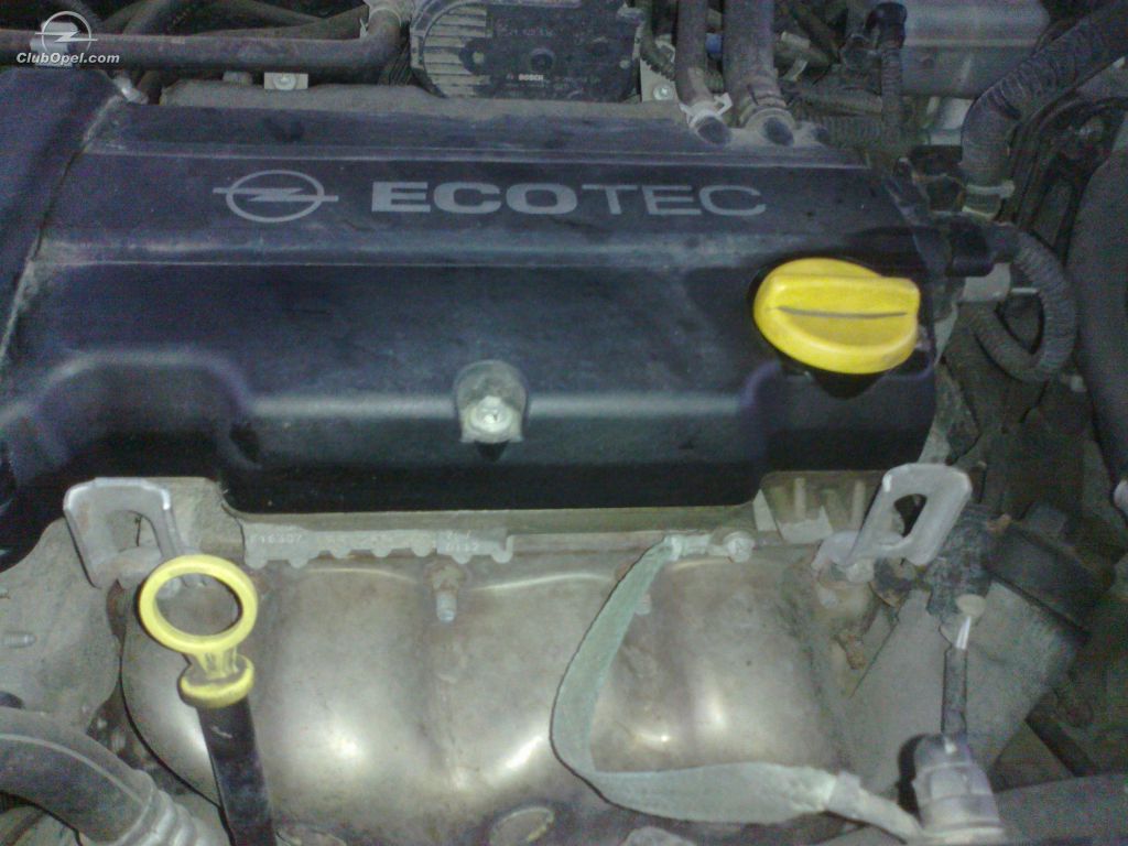

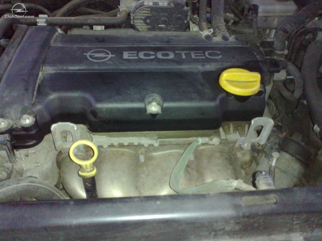

Aseara am observat fenomenul,dupa un weekend destul de agitat,schimbul de ulei l am facut acum vreo 1 luna si jumatate,am 3000 de km...si pana acum nu am avut asemenea probleme...oare am am avut prea mult ulei si din cauaza presiunii a dat pe afara,pe la buson..dupa cum se vede..e umed nu numai la buson....ce parere aveti??ce ar putea fi?

vallyyy a scris:Stai linistit,e un fel de buba a lor. Desfaci capacul si dai garnitura jos de pe el,te duci la magazin si cumperi banda de teflon (costa cam 2-3 lei),dai cateva straturi in jurul capacului,apoi pui garnitura la loc si-l montezi la loc si gata ai scapat de pierderi.
identic am patit si eu si la fel am rezolvat.
am pus teflon din cauza ca nu am gasit pe nicaieri garnitura noua de cumparat, oricum am inteles ca nu e scumpa.

Salut, aceeasi problema am avut-o si eu. Prima data am schimbat busonul pe garantie (in 2007), dar problema a revenit dupa 2-3 luni. Am incercat si eu cu banda de teflon si de asemenea, dupa o perioada am observat din nou pierderi de ulei. Acum 3 ani am fost la dezmembrari, am cautat o masina care nu avea ulei pe langa buson, am cumparat busonul cel "nou" si ... problema a disparut. Bafta!
