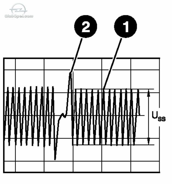

Mai poti incerca sa pui un osciloscop pe sensor si sa dai la cheie. Semnalul trebuie sa arate ca in poza. Uss sa fie de minim 2 volti.

rezistenta depinde de temperatura, de aici marja data. E ok la tine. Totusi semnalul trebuie sa fie min 2 volti, nu de 1000 ori mai mic, milivolti.

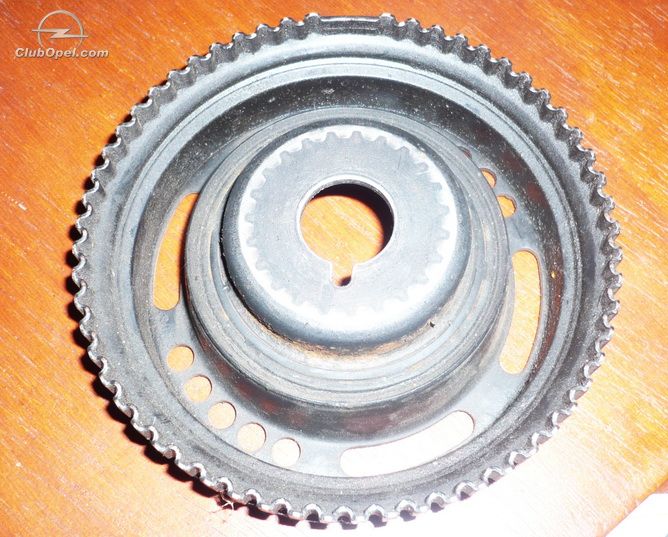

am gasit in garaj fulia... aici o poza.. partea fara dinti trebuie sa fie opus crestaturii

Ah nu asta ma intereseaza ! eu trebuie sa fac ECU sa citeasca reluctorul montat de acei mecanici pe vibrochenul de x14xe. fulia cu pinion exista la mine ca nu s-ar fi potrivit cea originala a motorului pe vibrochen dar nu are rol functional. reluctorul se vede prin canalul senzorului. e oblic inclinat in jos canalul senzorului, se vede foarte bine cu o lampa, se pot numara dintii etc.la modelul z14xep e in spate deasupra planetarei si nu se poate vedea asa decat cu baia jos. merci mult pentru intentia de ajutor.daca poti face si niste numaratori ale dintilor ar fi super. daca nici la tine spatiul fara dinti nu se afla in dreptul senzorului la punctul 0 al distributiei ar trebui numarati dinti si vazut la al catelea dinte e in sus sau in jos incepe acel spatiu .trebuie sa incerc sa fac asta prima data ca altfel e nasol.....

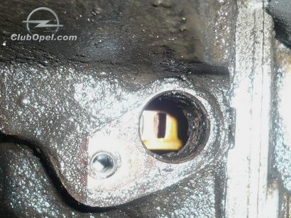

am numarat dinti (crestaturile) sunt 57
reluctorul este in dreptul gaurii cand mai sunt 3-4 dinti pana la PMS.. dar este un joc atunci.. cred ca e calculat avansul aprinderii

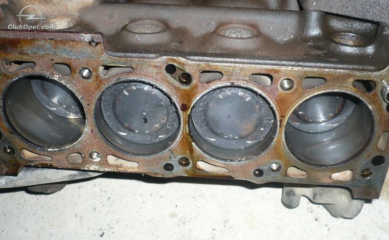

cand in dreptul gaurii este portiunea fara dinti pistoanele sunt in pozitia din poza urmatoare

cum arata reluctorul la tine? Eu am vazut prin gaura ceva ca o tija cu un cerculet ce era aplicat sub crestaturi (pe interior).. si era extins pe lungimea a 3 crestaturi
pot eventual (daca ala-i reluctorul) sa masor la cati dinti este fata de portiunea fara.. intr-un sens si celalat.. Idea
