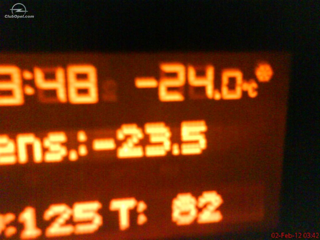

Deobicei iarna temperatura apei in motor se stabilizeaza in jurul valorilor de 80-82 de grade. Totusi 77 de grade nu e o valoare mica pentru un diesel. Eu zic sa nu te apuci sa schimbi termostatul, mai verifica, si daca, odata cu scaderea temperaturilor creste si valoarea medie la care sta apa. Daca media creste sau ramane constanta inseamna ca asa lucreaza termostatul tau. In poza ai minimul de temperatura exterioara la care eu am mers cu masina.
