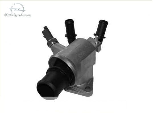

Pretul ridicat se datareaza faptului ca pentru tipul asta de motor, termostatul vine cu tot cu carcasa si senzor de temperatura. Eu am gasit cu preturi intre 150lei (behr) si 300lei (vernet)
Asa arata termostatul petru Z19DT(X)

Behr am pus si eu pe a mea si merge super. 1.9 CDTI. tremostatul cu carcasa de alu si cu senzor am luat din Sibiu cu 160 lei cam de vreo 6-7 luni. Tot asa era si la mine, nu baga caldura. tremostatul vechi inchidea si deschidea dar diferenta fata de cel nou era ca la cel vechi impingeai clapeta usor cu degetul pe cand la termostatul nou mi-am luxat degetul si tot nu l-am miscat. daca cineva doreste sa-l schimbe la motorul de 1.9 il anunt ca trebuie sa se inarmeze cu rabdare din cauza ca pozitia este incomoda, mare grija la tipul de scule folosite si problematic mai e sistemul de prindere pe motor. bafta si drumuri bune sa aveti
