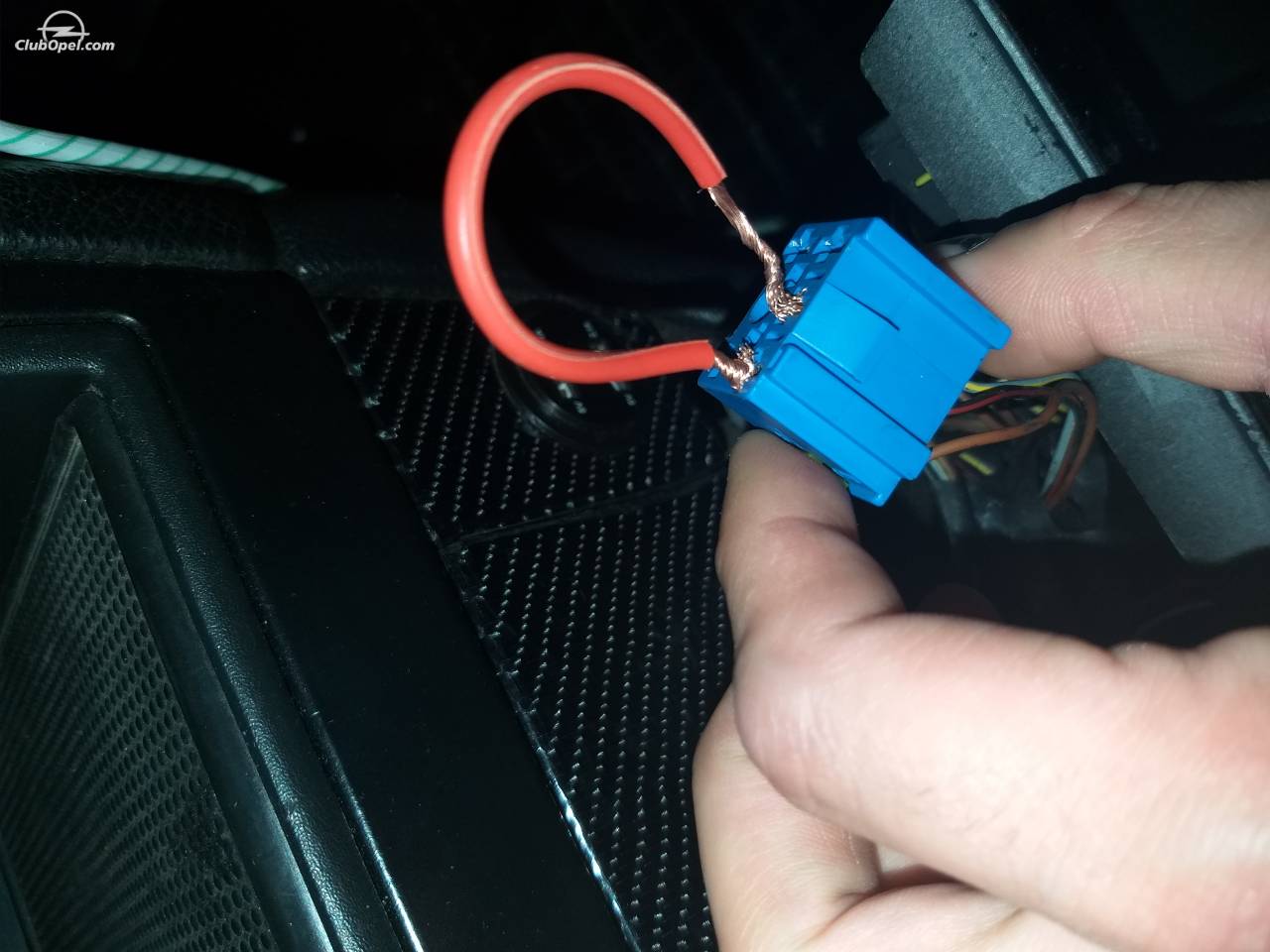

Am si eu o intrebare .s.a mai discutat despre asta dar n.am gasit nimic concret
Am un bertone 1.8 16v si are si tc. Mereu cuplat .
Vreau sa plec mai in tromba si imi taie alimentarea
Am scos suportul de sub scrumiera .
Am mufele pt incalzire cele negre si cea pt tc albastra care are 3 fire unul pt iluminare . O masa si cel de la pinul 31 .ee
Eu am facut in felul urmator
Am pus un fir intre cele doua fire cel de masa si cel de la pinul 31
I.am dat o plecare mai in forta si nu mai mi.a taiat gazul .
Am vrut sa ii mai dau o plecare si n.a mai vrut
Am mai incercat si doar sa ii dau un impuls sa ating cu firul si sa il iau si nimic
Cine imi poate da si mie o explicatie ce are de nu mai merge ? Sau trebuie activat cumva..
