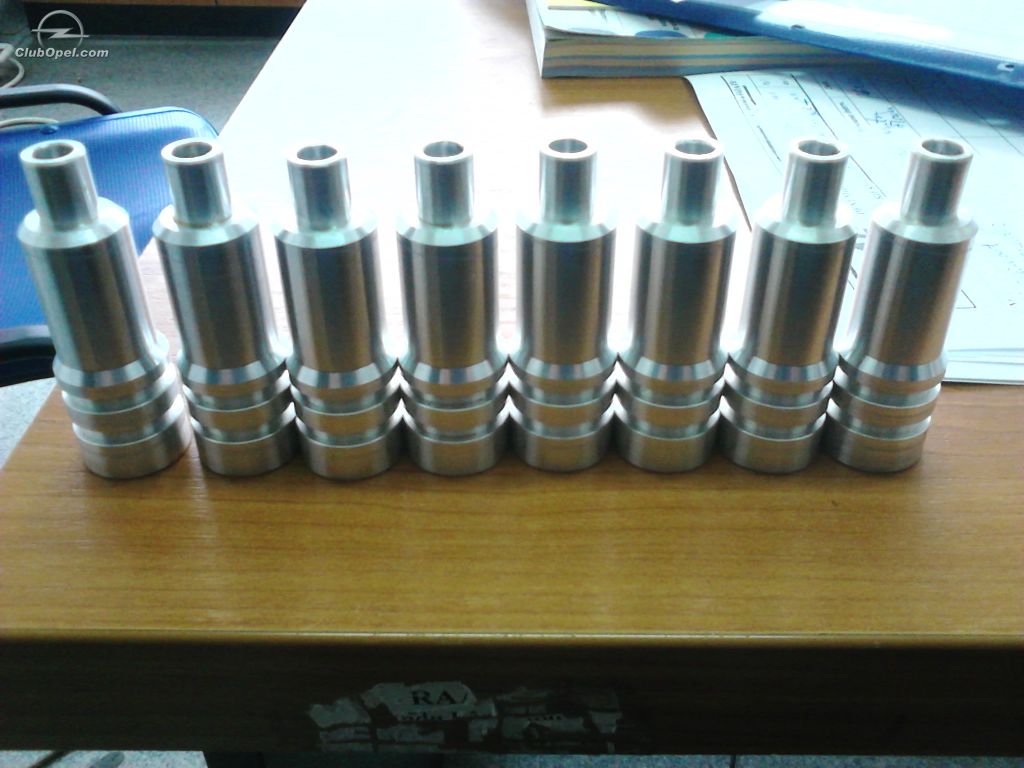

Multi spun peforum ca acele teci si oringuri ar fi problema, vezi ca eu am citit mai mult forumul si am vazut ca in brasov era un coleg de pe forum care facea operatiunea asta.

tecile se corodeaza in timp din cauza silicatilor din antigel,tecile fiind facute din aluminiu.sunt poze concrete cu tecile de la injectoare pe forum.acele oringuri iar,ele sunt din cauciuc special si rezista la temperaturi mari,in timp si ele se impietresc sa zic asa.deci verificare si acolo si schimbate.eu la unu din teci am avut o gaurica mica vizibila cu ochiul liber si iti dai seama la presiune ce baga pe acolo cum pierde.

Asa arata tecile:
Pe astea vin puse pe fiecare cate 2 oringuri, dar mai este un oring si pe injector, dar nu cred ca ala sa aiba legatura cu antigelul...
