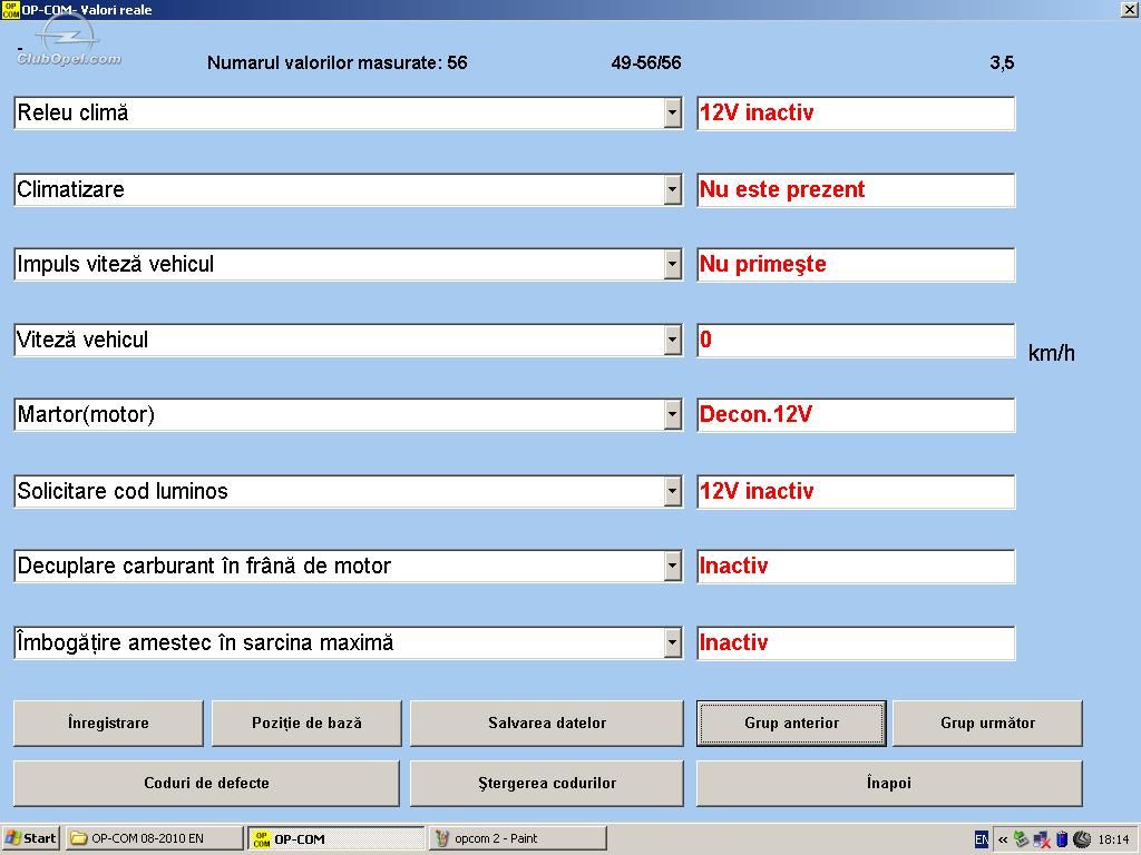

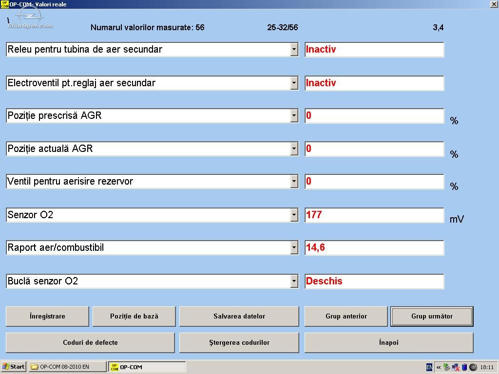

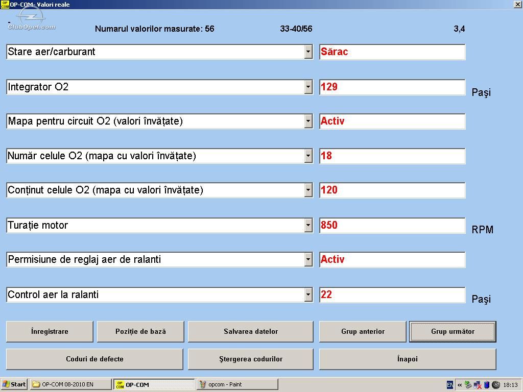

Salutare!
Cãtam printre topic-uri dar vãd cã nu este un topic "dedicat" pt valorile normale din OPCOM pt fiecare tip de motor. Sincer nu ºtiu dacã sunt On sau Off-topic... Aºadar o sã pun câteva imagini ºi cer unui cunoscãtor sã îmi spunã dacã este ceva în neregulã cu valori indicate, pt cã personal cateva pe la sonda lambda par ciudate.... Nu am nici un fel de eroare in bord, singura care a fost, a fost cea cu airbag, consumul este foarte ok, nu cred cã m-aþi crede cât este, dar vã spun cã nu am probleme cu,,, consumul de combustibil..
ªi acum imaginile:
Vectra B 1997, X16XEL, hatchback.
Am fãcut cateva screenshot-uri doar la ce am vãzut eu "ciudat". Aºtept rãspuns.

@jonyx87
Salutare
Aceeasi problema o am si eu,stare aer/carburant-sarac,eu am un consum cam mare(cred ca stiu si de ce... de 5 ani nu am schimbat filtrul de benzina)...parca sunt trase la indigo rezultatele op-com.Cum ai rezolvat problema aceasta?
La mine masina parca tremura cand sta la relantiu,desi turatia este ca cea prescrisa(850rpm),iar cand opresc motorul,am o intarziere din detonatie la cilindrul 4(ajunge la 1grad). Ce solutii sunt pentru rezolvarea acestei probleme? 😭
Opel Vectra B,Motor X16XEL din 99'

  • krashy22
  • Mesaje scrise: 1,131
  • Masina: Vectra 2000 x20dth
  • Cont inregistrat: 25 Jun 2007
Bucla senzor O2 trebuie sa stea inchis atunci cand motorul este la temperatura optima de lucru. Cu EGR-ul cum stati ?
Valorile de la senzor O2 trebuie sa oscileze foarte mult. Daca sunt liniare sau oscileaza foarte putin sonda are probleme. Valorile inregistrate de sonda O2 ar trebui sa fie ceva de genu 300 650 206 700 300.....etc, ar trebui sa sara de la mai mic la mai mare si invers

r.alecs a scris:@jonyx87
Salutare
Eu vad doua contradictii. 1-exista amestec sarac in benzina,dar motorul consuma; 2-are filtru de benzina infundat,dar consuma. Un motor,cu filtru infundat,nu poate consuma deoarece este partial obturat(strangulat),adevarat ca nu ar trebui sa aiba nici putere normala.De regula consumul are legatura cu starea injectoarelor,starea setului motor, valoarea semnalului sondei lambda(nu-i obligatoriu ca ea sa fie defecta)...

Întârziere din detonþie Cil. 4,0 grade
Releu pentru tubina de aer secundar,Inactiv
Electroventil pt.reglaj aer secundar,Inactiv
Poziþie prescrisã AGR,0 %
Poziþie actualã AGR,0 %
Ventil pentru aerisire rezervor,0 %
Senzor O2,659 mV
Raport aer/combustibil,13.7
Buclã senzor O2,Deschis
Stare aer/carburant,Sãrac
Integrator O2,116 Paºi
Mapa pentru circuit O2 (valori învãþate),Inactiv
Numãr celule O2 (mapa cu valori învãþate),18
Conþinut celule O2 (mapa cu valori învãþate),117
Turaþie motor,875 RPM
Permisiune de reglaj aer de ralanti,Activ
Control aer la ralanti,12 Paºi
Turaþie prescrisã în P-N,925 RPM
Adaptare ralanti în P-N,Modificat
Turaþie prescrisã de ralanti în R-D-3-2-1,875 RPM
Adaptare turaþie prescrisã de ralanti în R-D-3-2-1,Nu este modificat
Turaþie prescrisã de ralanti,875 RPM
Adaptare de ralanti,Nu este modificat
Sarcinã motor,9 %
Control cuplu,Inactiv
Releu climã,12V inactiv
Climatizare,Nu este prezent
Impuls vitezã vehicul,Nu primeºte
Vitezã vehicul,0 km/h
Martor(motor),Decon.12V
Solicitare cod luminos,12V inactiv
Decuplare carburant în frânã de motor,Inactiv
Îmbogãþire amestec în sarcina maximã,Inactiv
