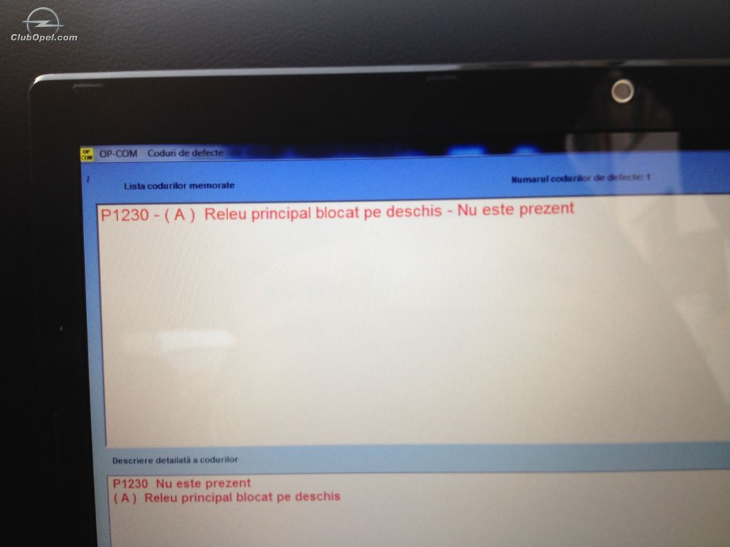

Salutare...Am un prieten care are o problema cu un Astra G 1.6 2001
Problema consta in faptul ca are fluctuatii la acul de temperatura a apei de pe bord....(ii creste si ii scade atunci cand motorul e cald)...si am impresia ca se incalzeste si prea repede apa (ajunge la 95 grd pe loc in maxim 5 minute,nu stiu daca e normal sau nu, eu fiind obisnuit cu dieselul la care se incalzeste apa mai greu)...95 grd mi se pare mult...tinand cont ca la mine nu ajunge la 95 decat daca merg ceva km cu ea...
Mentionez ca a schimbat antigelul acum cateva luni si nu a mai pus capacul la borcan,mergand cu ea asa...pana acum.
I-am facut o scanare cu OP COM-ul meu...I am gasit urmatoarele coduri.O sa va atasez cateva poze ...

senzor temperatura motor pe duca sau cablaj electric obosit/contacte imperfecte.
Zic eu...

jE a scris:senzor temperatura motor pe duca sau cablaj electric obosit/contacte imperfecte.
Zic eu...
senzor temperatura motor e acelasi cu senzor temperatura apa?
