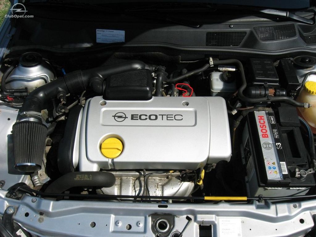

Ma poate ajuta si pe mine cineva sa imi spuna de ce instalatie apartine acest furtun si ce rol are el? Ca la mine e cam uzat, sta sa cedeze si as vrea sa ma duc sa comand unul nou.

Acela este un furtun care alimenteaza cu benzina rampa de injectoare.Vezi ca el are o protectie peste furtunul propriu-zis, posibil ca protectia aia sa fie uzata.Uita-te mai atent.

Intr-adevar, protectia de sarma e rupta insa si el, la capat, are o pozitie nefireasca, sta cam indoit si stramb la capat. Si mi-e frica sa nu cedeze la imbinarea furtunului propriu-zis de cauciuc cu bucata aia de metal de la capat cu piulita aia de imbinare. Nu stiu cat de inteles m-am facut.
