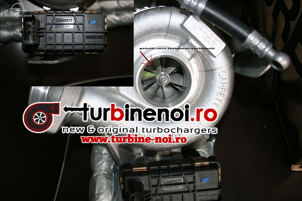

depinde:daca jocul este mic se poate face o geometrie si se strange la loc dar daca este foarte mare se gripeaza turbo se desfac paletii in timpul mersului si se rup bucati din ei si bucatile ajung in baia de ulei si pe urma se strica si pompa de ulei, si trebuie sa cumperi alta turbina (si parerea mea sa cumperi un a din dezmembrari, nu reconditionata) si o data ce schimbi turbina ar fi bine sa schimbi si intercoolerul sau sa-l cureti de ulei(dar poate nu este nevoie de alta turbina). Te sfatuiesc sa nu te duci la reprezentanta deoarece o sa-ti schimbe piesa dar nu o sa-ti spuna de ce s-a defectat si o sa patesti asa mereu. Si te mai sfatuiesc sa cureti catalizatorul deoarece turbina este pusa in functiune noxele scoase de masina si daca catalizatorul este infundat automat se dustruge si turbina
PS. CAND MERGI CU MASINA NU SE AUDE UN ZGOMOT CIUDAT(UN FASAIT, UN FLUIERAT SAU FIER PE FIER?)
Cum sa ajungã în baia de ulei ? Palele de la turbina când ea este antrenata de gazele arse din evacuare ,uleiul care vine din baie are rol de ungere a axului nicidecum a turbinei ,In momentul când o turbina se gripeazã sau se sparge atunci uleiul este bãgat ori pe admisie și motorul se tureaza ori pe evacuare ,

tirnaveni sa sti ca prin turbina trece o "pelicula" fina de ulei ptr. a nu se gripa si o data ce se rup bucati din paleti, logic ca ajunge in baia de ulei ! intradevar motorul se tureaza si daca se desfac paletii si se rup bucati din el(ca o pilitura) normal ca ajunge in baia de ulei si se distruge pompa de ulei si daca nu ma crezi maine am sa cauta pompa de ulei facuta praf din cauza turbine si am sa-i fac niste poze sa-ti dovedesc si voi cauta si turbina distrusa!
