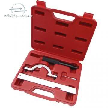

Daca mecanicul tau nu a folosit asa ceva nu are cum sa-ti regleze discul cu fante care da impuls senzorului axei cu came,deci sunt cert ca distributia ta necesita calare, o sa fi surprins ce decalaje se gasesc dupa ce pui trusa pe motor,eu iti zic ca si patit
