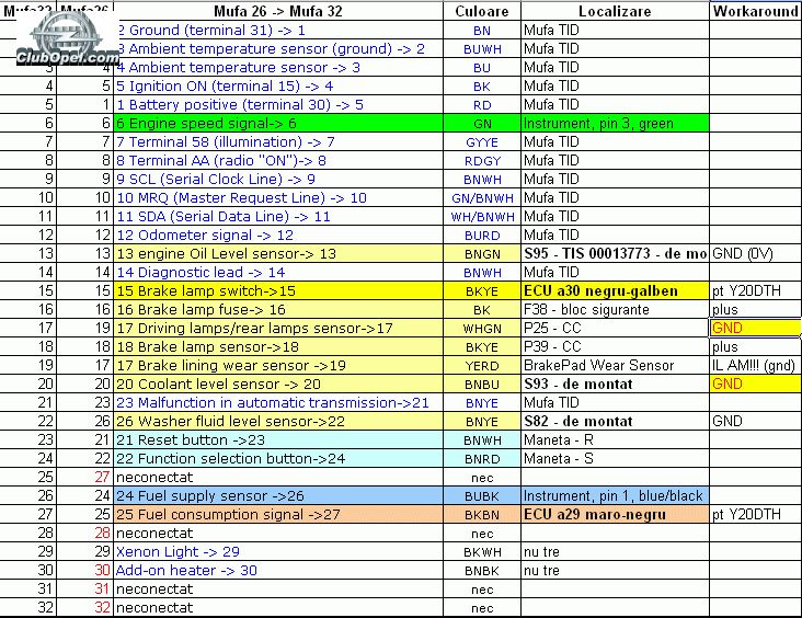

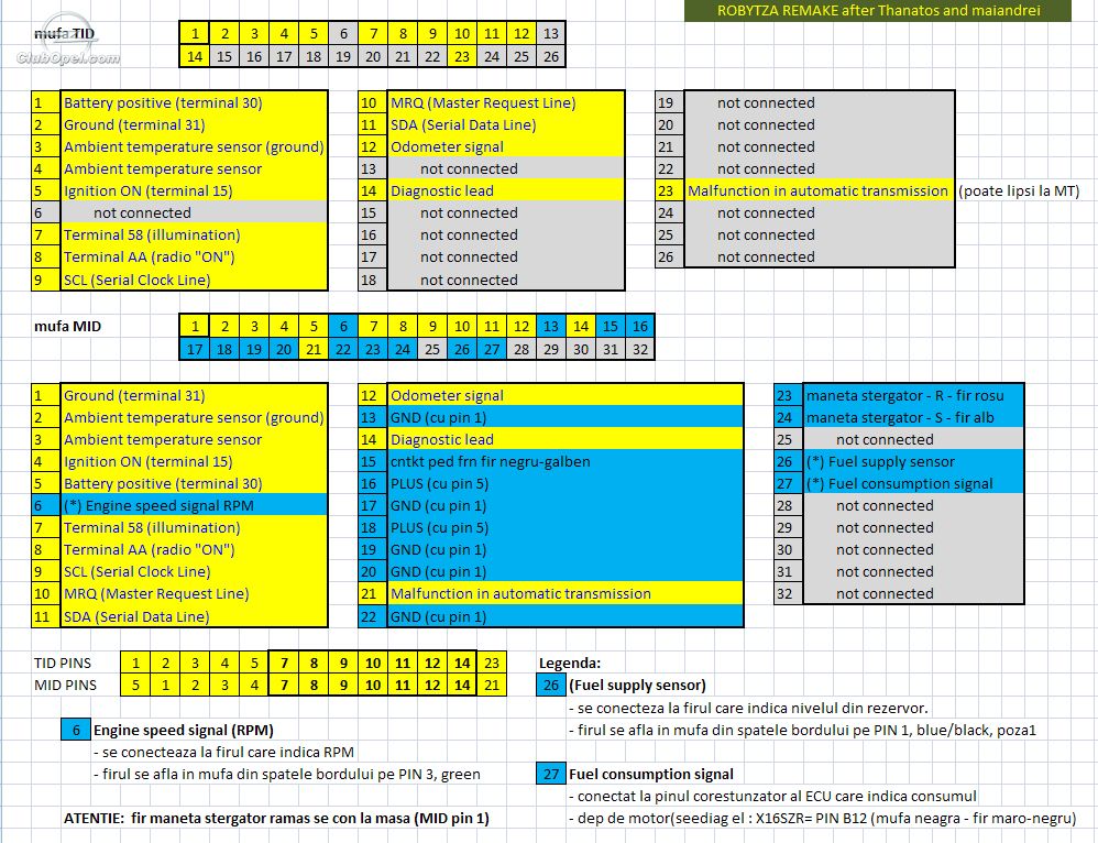

salut am un opel omega b 2,5 td in acest caz am si o problema masina are mid care sa stricat mentionez ca e cel cu doua mufe respectiv galbena si neagra de cumparat am gasit decit mid cu o singura mufa cu 32 pini va rog o schita de montaj daca se poate va ramin profund indatorat

Sal , ia vezi te ajuta asta ? http://www.4shared.com/rar/2jAHZGHF/MID.html

salut si scuze ca nu am mai intrat in primul rind multumesc mult pentru schita atasata sper ca o sa ma pot folosi de ea
