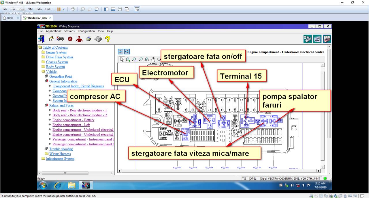

Salutare !
Are cineva o schema a releelor (dispunere si rolul fiecaruia) pentru vectra C, y20dth, 2003?
Nu am reusit sa gasesc pe forum.
Multumesc!

Ma intereseaza in special releul responsabil cu reglarea oglinzilor, dar este binevenita si o schema a tuturor releelor.
Multumesc.

Salutare ... Acelasi lucru m-ar interesa si pe mine. Am un Opel Signium si am o problema cu clima, si cred ca este de la releul care da comanda compresorului. La cutia de sigurante de langa baterie, am 5 relee, dar nicio schema. daca ma poate ajuta cineva, raman dator. ms

Si totusi, ne ajuta cineva si cu o schema a releelor? 😊
Cam vechi subiectul dar fara rezolvare.
Eu as vrea sa stiu in special care este cel de clima. Dar nu mi-ar prinde rau sa stiu si ce rol are fiecare releu.

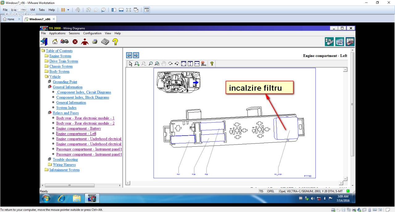

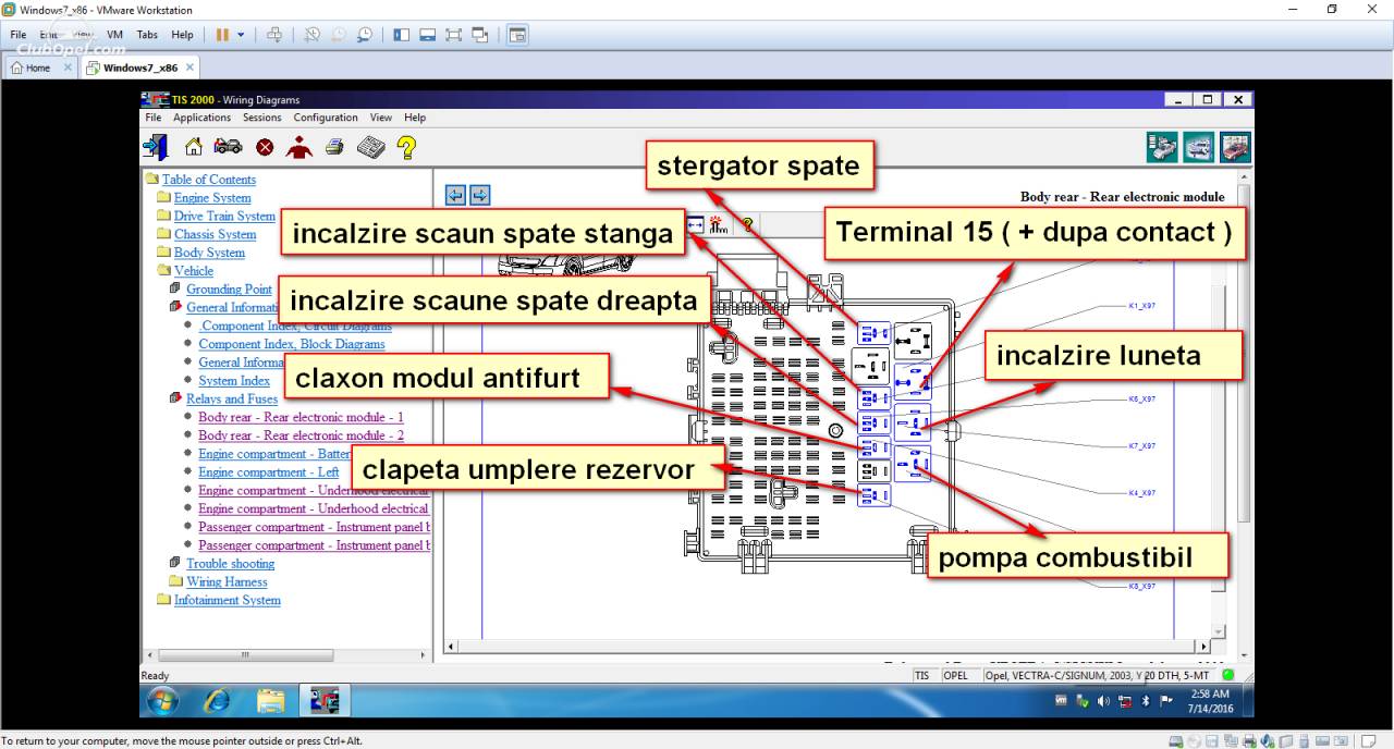

Atasez

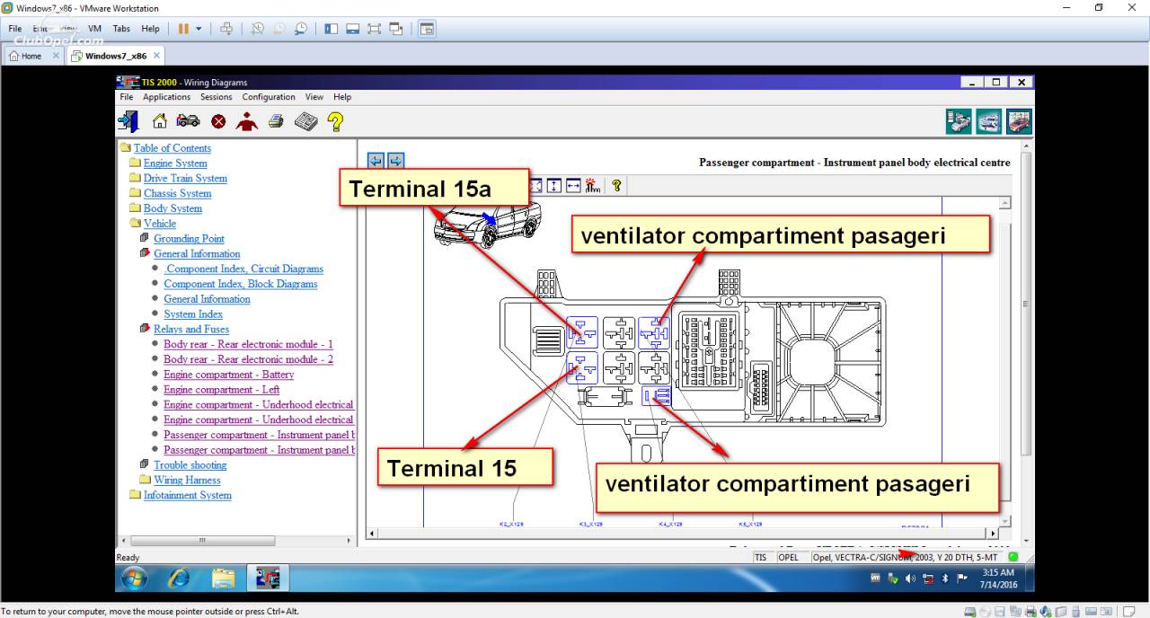

Foarte utile schemele. Multumesc si eu! Am o intrebare totusi: la ultima schema sunt doua relee pentru Terminal15 si Terminal 15a. Eu nu am decat un singur releu la terminal 15a si ma gandesc sa nu fi incurcat locul, sa fi fost la Terminal15 iar eu din greseala sa il fi pus la 15a, pentru ca imi ramane martorul de ESP si masinuta cu cheie aprinse. Asta dupa ce am avut un clampanit de releu (3-4 incercari de anclansare) dupa pornirea motorului fara sa ramana nimic aprins pe urma. Imi poate spune cineva unde ar fi trebuit sa fie afurisitul de releu si ce rol are?

Revin dupa ce am gasit pe internet ca locul releului galben era la Terminal 15. Am repozitianat deci releul si acum se sting martorii, dar au reaparut incercarile de anclansare care se aud din Unitatea Cd Navi. O sa-l desfac zilele urmatoare. Daca are cineva vreo idee la ce ar trebui sa fiu atent ar fi excelent. Multumesc!

De ce nu incerci sa le pui pe amandoua?
