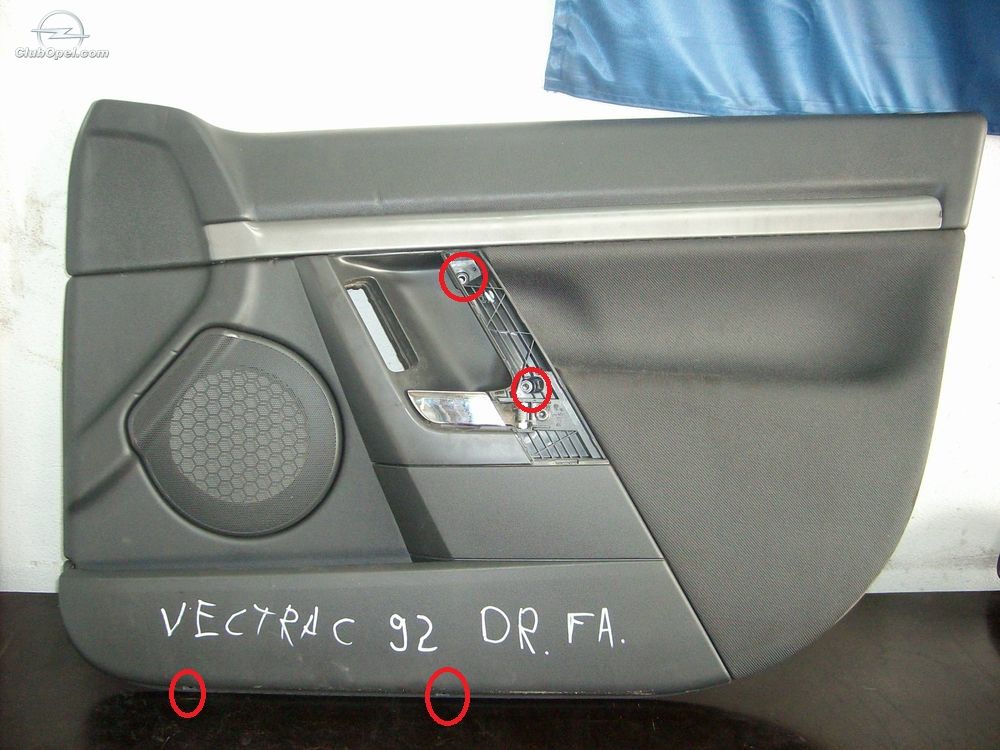

salut este simplu...desfaci capacul care mascheaza 2 suruburi torx si mai are 2 sub tapiterie(cele incercuite cu rosu)..dupa aceea tragi spre tine pana se desfac clemele din plastic...in final ridica tapiteria in sus pana ies chederele din usa.dupa ce ai dat-o jos atentie la cablul de la inchizatore,boxe si comenzile de la geamuri.sper sa iti fie de folos..salutari

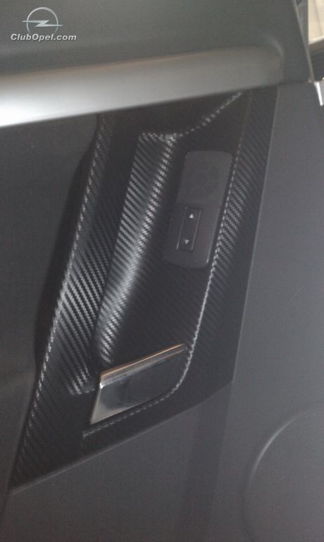

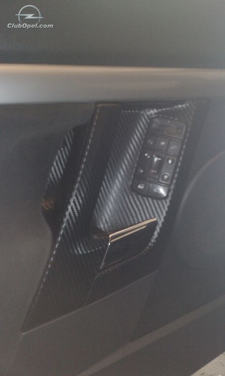

CristiAM a scris:
Unde exact ai pus u folie?Si la mine e zgariata partea din spatele manerului.O poza ceva cu folia ar fi perfect.
cornel18 a scris:Nu se schimba deloc(ii prinsa de fata de usa). Daca il ai zgariat sfatul meu ii sa pui folie peste ea(gen imitatie de fibra carbon). Eu asa am facut si au iesit bine
In jurul la tot plasticul acela care ii acoperit cu un strat subtire de cauciuc de aceiasi culoare. Revin pe la ora 12 cu poze.

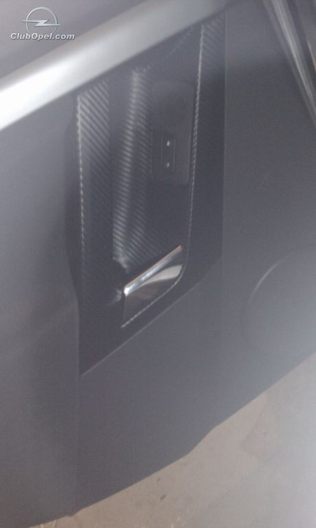

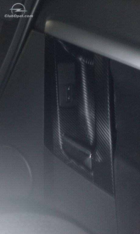

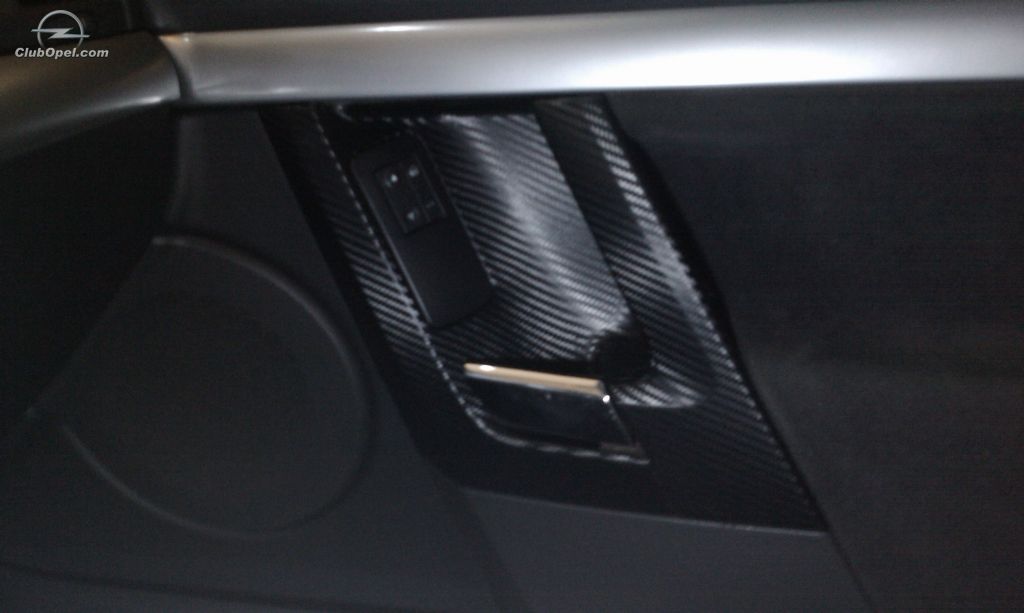

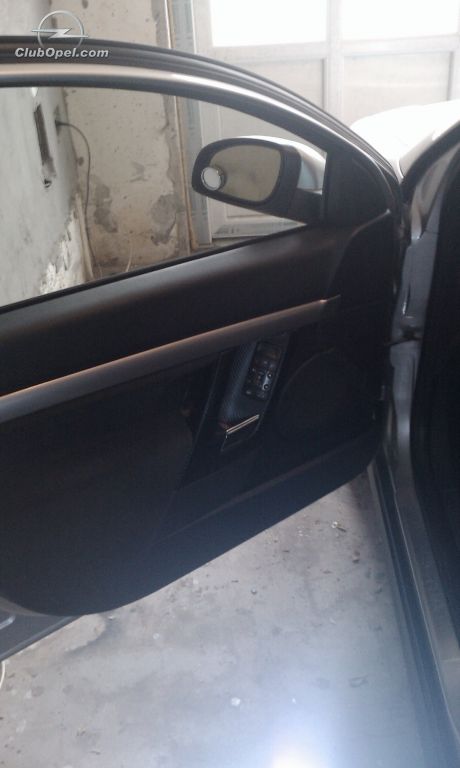

Pozele promise:
Tip de lucru 1h/fata de usa
Se afla folie inclusiv in spatele manerului. Adaugi folie de carbon la manerul de la frana de mana, plasticul de la scrumiera spate, suportul de plastic de la bricheta spate, la 1/2 spite de pe volan jos si ai scapat de zgarieturi si tot odata ai asortat masina destul de bine
