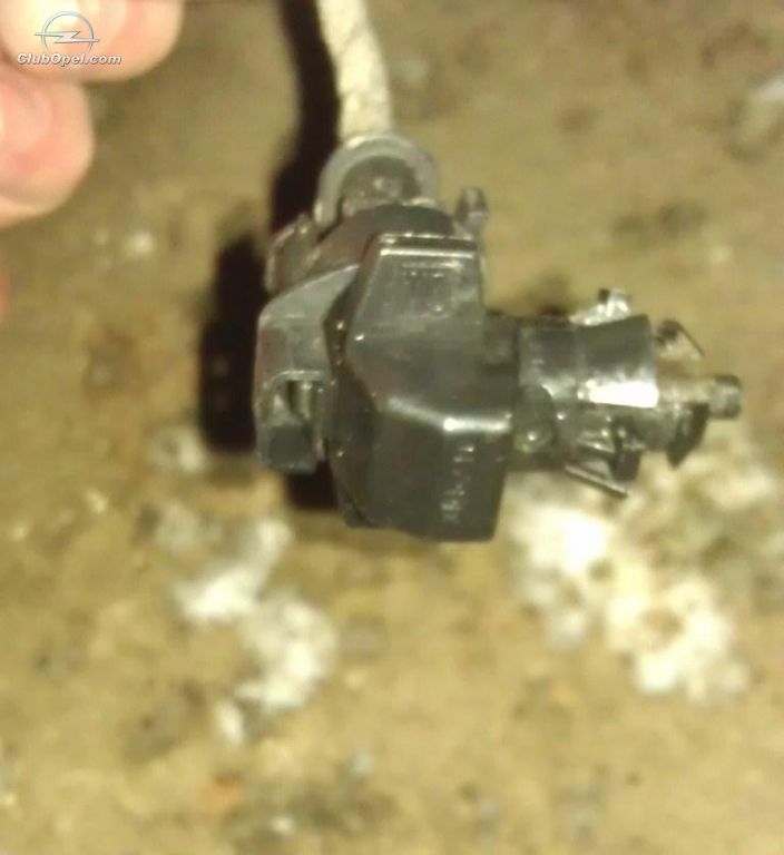

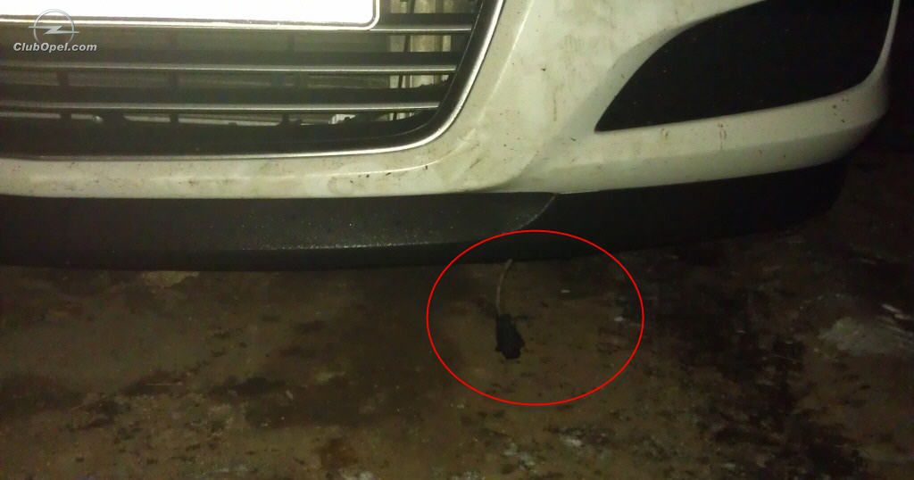

Astazi am vazut un cablu atarnand undeva sub bara fata in partea din stanga(nu e de la proiector pt ca nu am asa ceva), m-am uitat un pic de unde vine clablul si cablul face parte dintr-un manunchi de 3-4 cabluri care vin unite pana undeva in dereptul farului stamga si par a se indrepta cumba spre radiator.
Am pus si 2 poze, poate cineva ma ajuta cu locatie de unde acest cablu a iesit si trb infipt la loc.

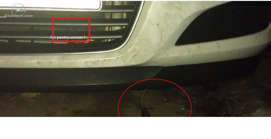

pare a fi senzorul de temperatura ! vine prins in bara in grila de jos in partea stanga cum te uiti la masina.
am modificat prima poza postata cu locul unde vine senzorul.

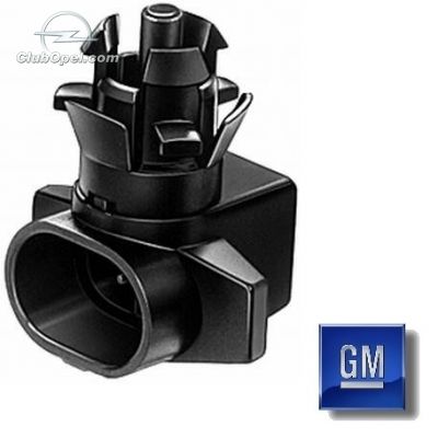

atasez si imaginea cu senzorul in cauza ca sa compari cu ce atarna exact sub masina

cu siguranta este senzorul de temperatura.
Eu am lovit un caine...si de atunci nu masta la locul lui.
L-am pus si eu pe acolo..si indica foarte bine!

100% este senzorul de temperatura.....vezi ca are locul lui in bara.
