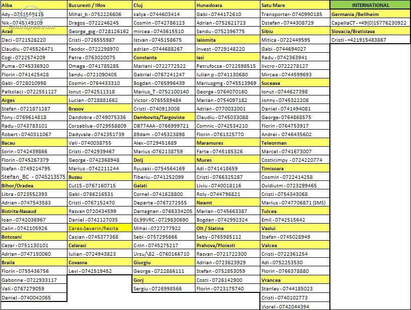

Incearca sa contactezi pe cineva din lista pe care ti-o trimit.

Multumesc mult pentru raspuns. Voi spune delor din service sa incerce sa amorseze pompa. Voi contacta si persoanele din lista. Multumesc!
