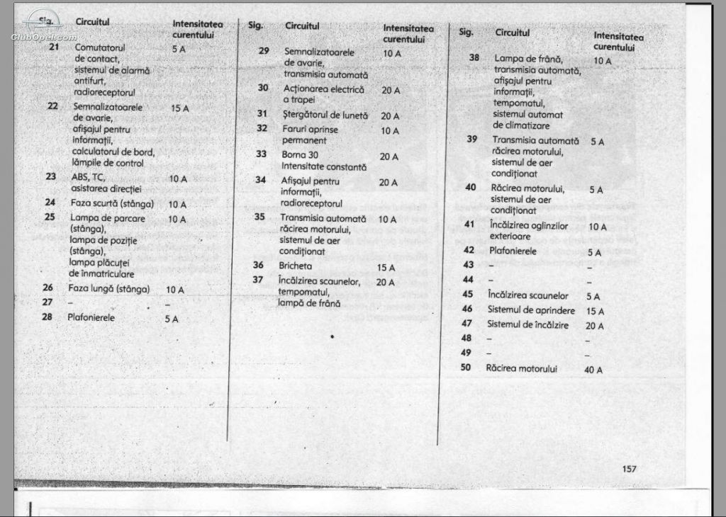

N-am nici o documentatie, n-am faza lunga cu toate ca a functionat. Becurile sunt bune si sunt si bine introduse. Cred ca este de la sigurante... De acolo pot fi si alte mici probleme, deci, cine ma poate ajuta cu schema si "legenda" tabloului de sigurante si relee. Multumesc anticipat...

Atat am, cu atat te ajut, este din manualul de reparatii. Sper sa te ajute, bafta!

Multumesc,
Dar nu ma ajuta pt. ca sigurantele sunt vreo 50 si sunt dispuse orizontal. Mai astept.

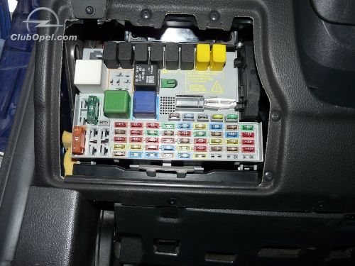

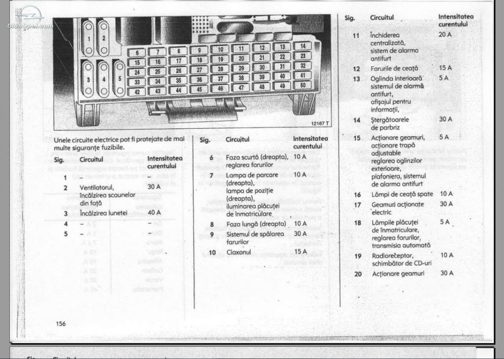

Sper sa iti fie e ajutor poza ! E pe engleza da gaesti tu un dictionar pe net !

Merci mult....
Mai sunt 5 sigurante deasupra primului rand "galben", care deasemeni nu stiu cu ce ajuta sistemul. Sau ...?

Am apasat pe multumiri fara sa vreau 😃 ... sper sa nu se fi intamplat nimic grav 😊 😳 ! Alea 5 sunt sigurante de rezerva , in locurile alea le ai pe alea de rezerva !

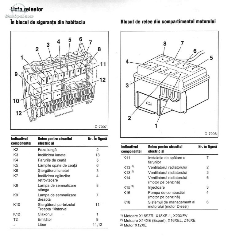

Pentru avionul Tau. 😉
Bafta!
Save img.
http://postimg.org/image/xfa7bzdf7/
http://postimg.org/image/rw2lxna2l/

Mai mare si mai clara.

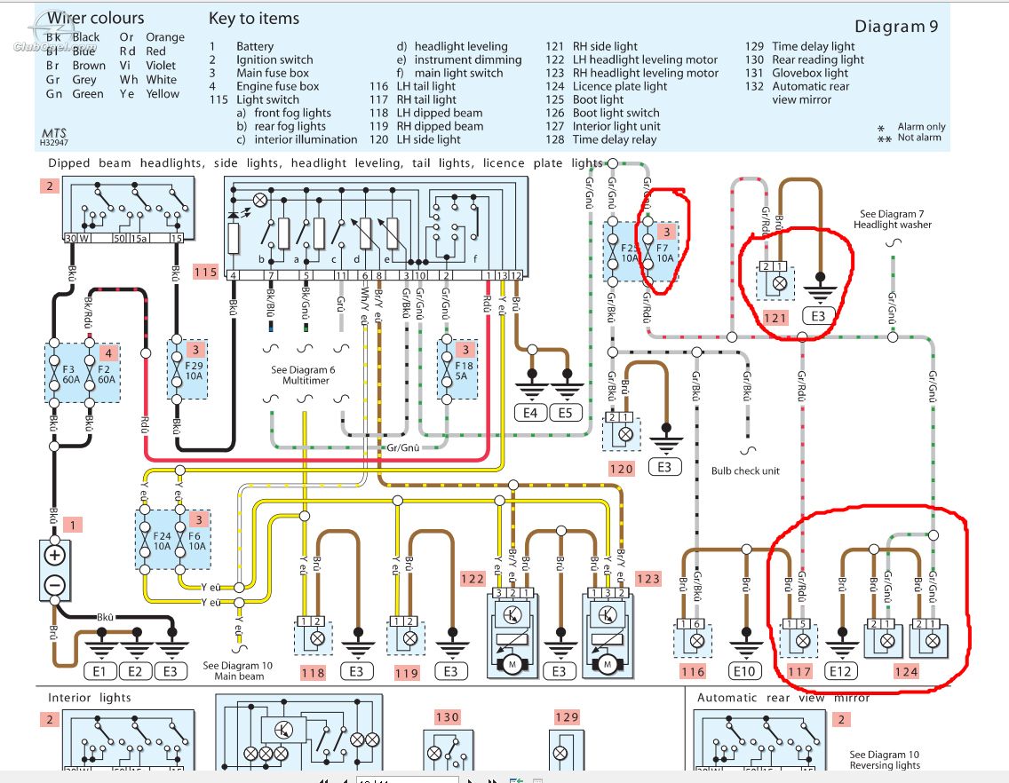

De cateva zile am o problema destul de serioasa pe zona electrica.Am Opel zafira A 2003 Z16XE.Acum ceva timp...cred ca un an am remarcat lipsa tensiune pe pozitie dreapta fata-spate si bec nr de inmatriculare.Am calibrat o siguranta(siguranta 7 din tablou) deoarece n-am avut la indemana una si totul a fost in regula.Zilele trecute am remarcat ca iar s-a ars...si am pus o sarma mai groasa..fiind noapte n-aveam la indemana sigurantele(intre timp le-am cumparat)(ea e de 10A)..si in timp ce verificam pe la becurile respective...am vazut ca iese fum din tablou.Am reusit sa indepartez siguranta calibrata de acolo...ca se inrosise iar zona de plastic s-a topit fiind necesara mutarea sigurantei pe alt soclu.In spatele tabloului am vazut ca firele s-a topit un pic izolatia, de la sigurante cativa cm spre zona de alimentare.Am remediat totul insa scurtul persista..si-mi arde siguranta instantaneu.Am pus una de 15 A care am vazut ca se incinge..si parca iese fum de undeva din zona nevizibila (unde pleaca manunchiurile de fire).Cum sa fac sa gasesc scurtul?Ce trebuie sa demontez si cum?C-am ce credeti ca ar fi?Multumesc!
LE:Am scos cu totul stopul de pe dreapta spate si becurile implicate si scurtul persista!

M-ar ajuta o schema a circuitelor electrice implicate Tablou-Siguranta 7(10A)-pozitie dreapta fata-spate-iluminare numar!...sa stiu exact care e traseul si ce trebuie sa demontez(ce masti-si cum).
Si inca ceva...alimentarea se face direct siguranta-consumatori..sau trece printr-un releu?ms!...
LE:In final am gasit si-o schema electrica..insa tot nu stiu cum se demonteaza mastile alea de plastic si care e ordinea-cum se procedeaza ,unde sa caut scurt circ.pe traseu
