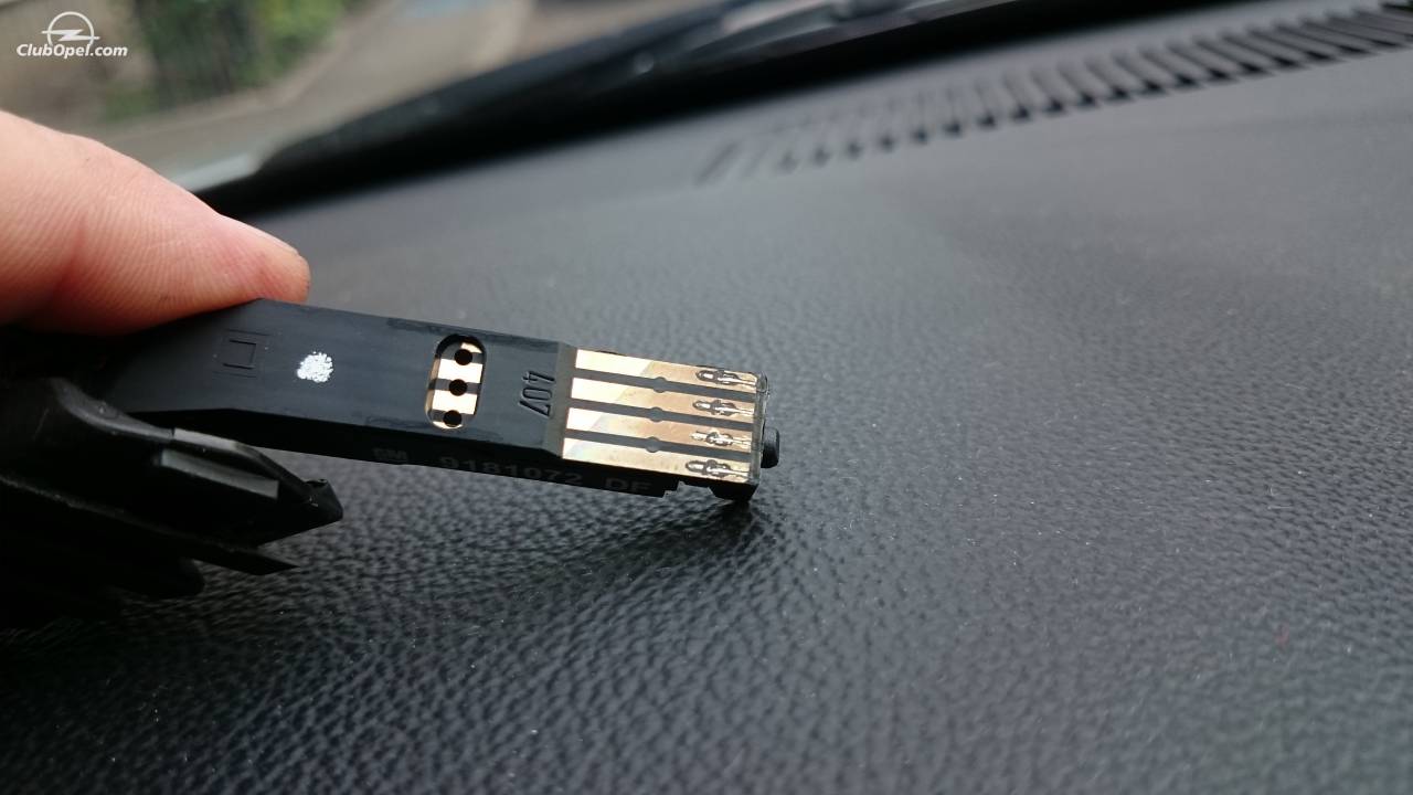

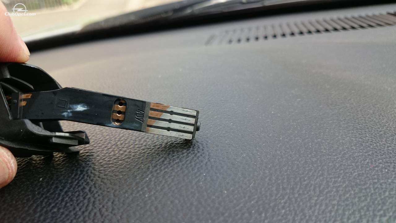

In cazul meu a fost maneta, contactele din manetã au fost oxidate murdare si se intrerupea curentul si se dezactiva pilotul automat.

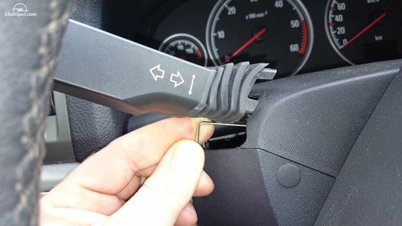

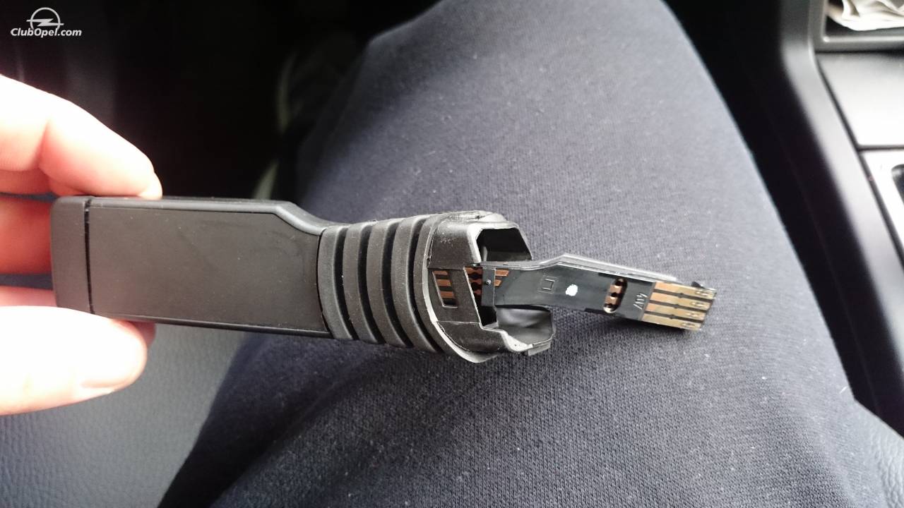

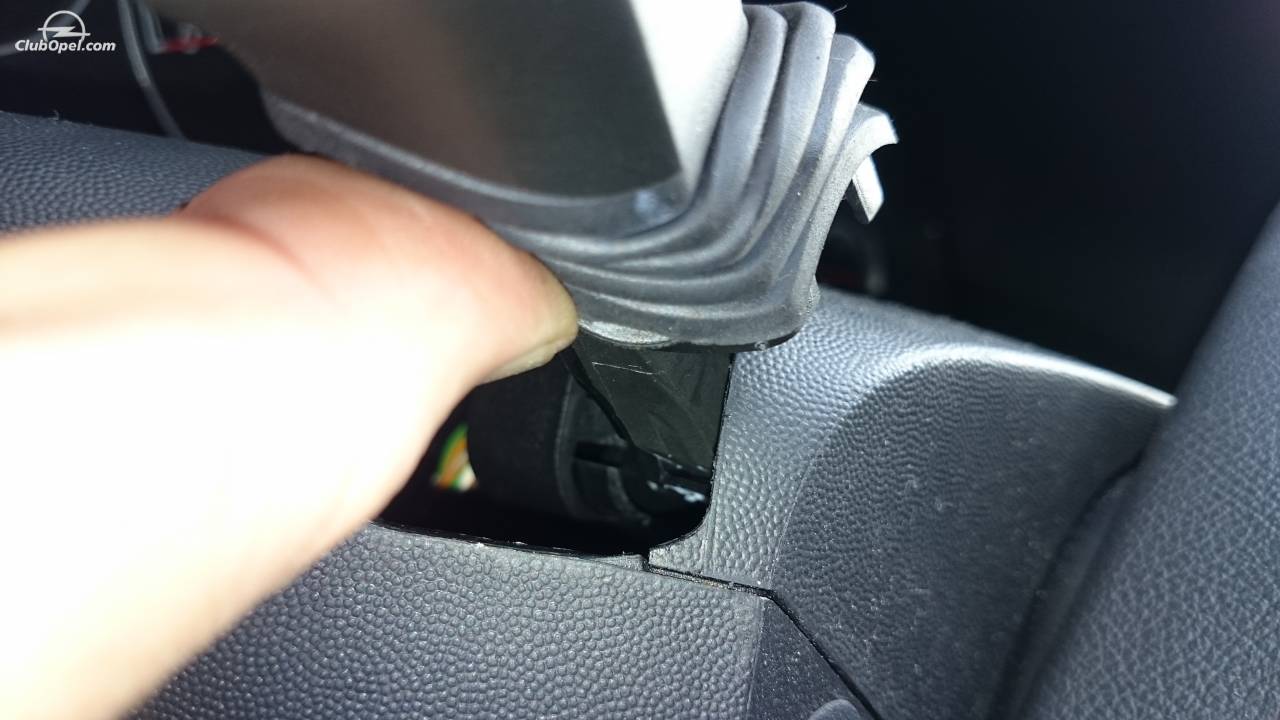

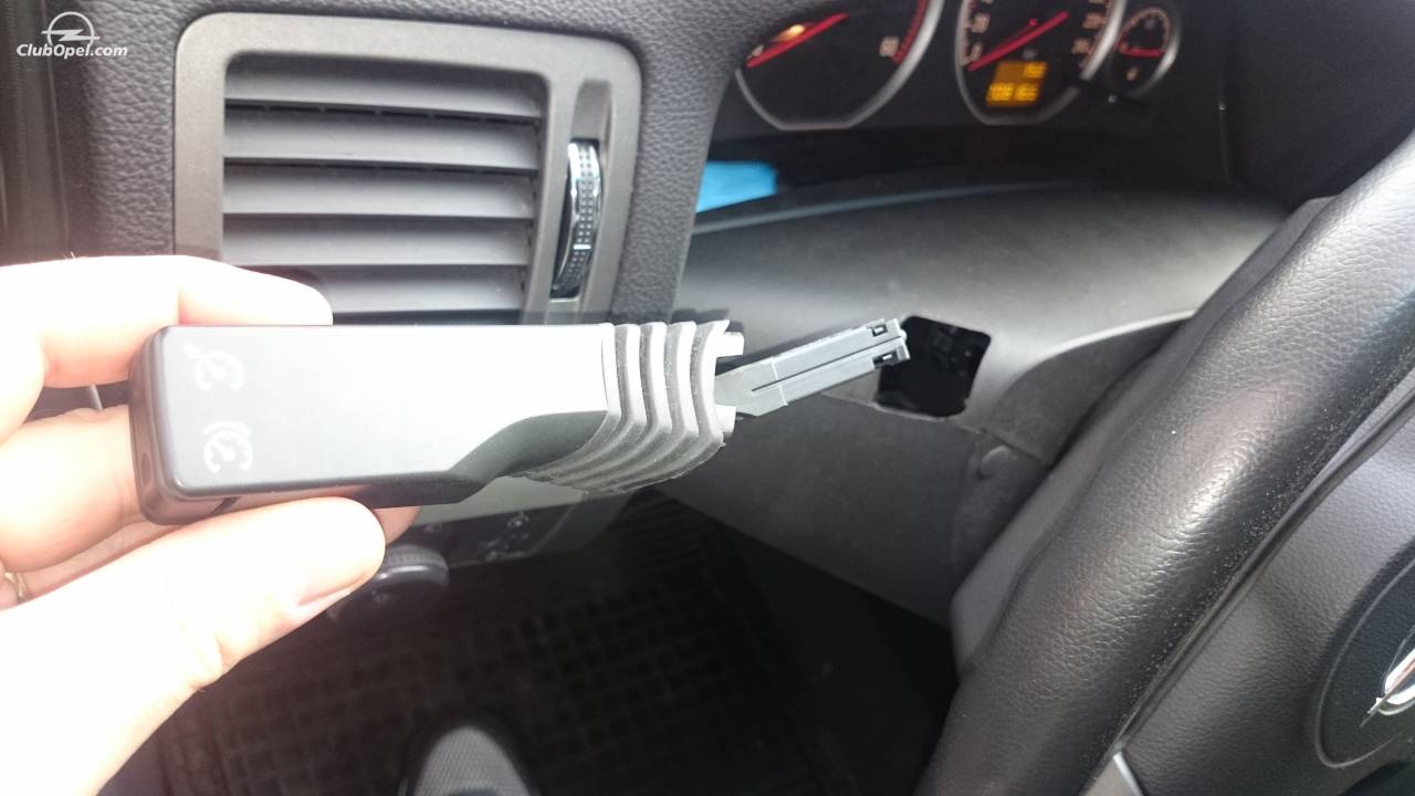

Se trage mansonul de cauciuc din carcasa volanului se inpinge intr-o parte, un imbus subtire de 1.5 sau o sârma se introduce pe canalul tijei de maneta, se apas cu imbusul sau sarma(se simte un clic) si se trage maneta afarã.
Sunt patru pini care se curata cu spray de contact si sters cu cârpã.

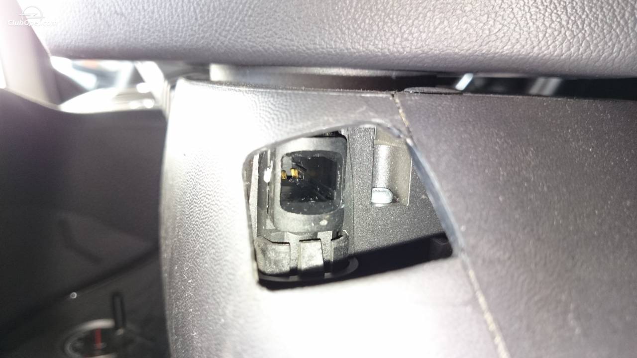

Este bine sa dai cu spray si in locasul de unde a iesit maneta si acolo sunt pini.

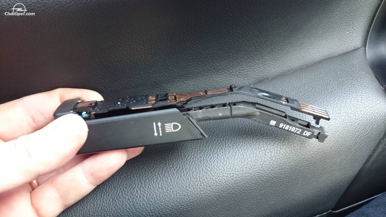

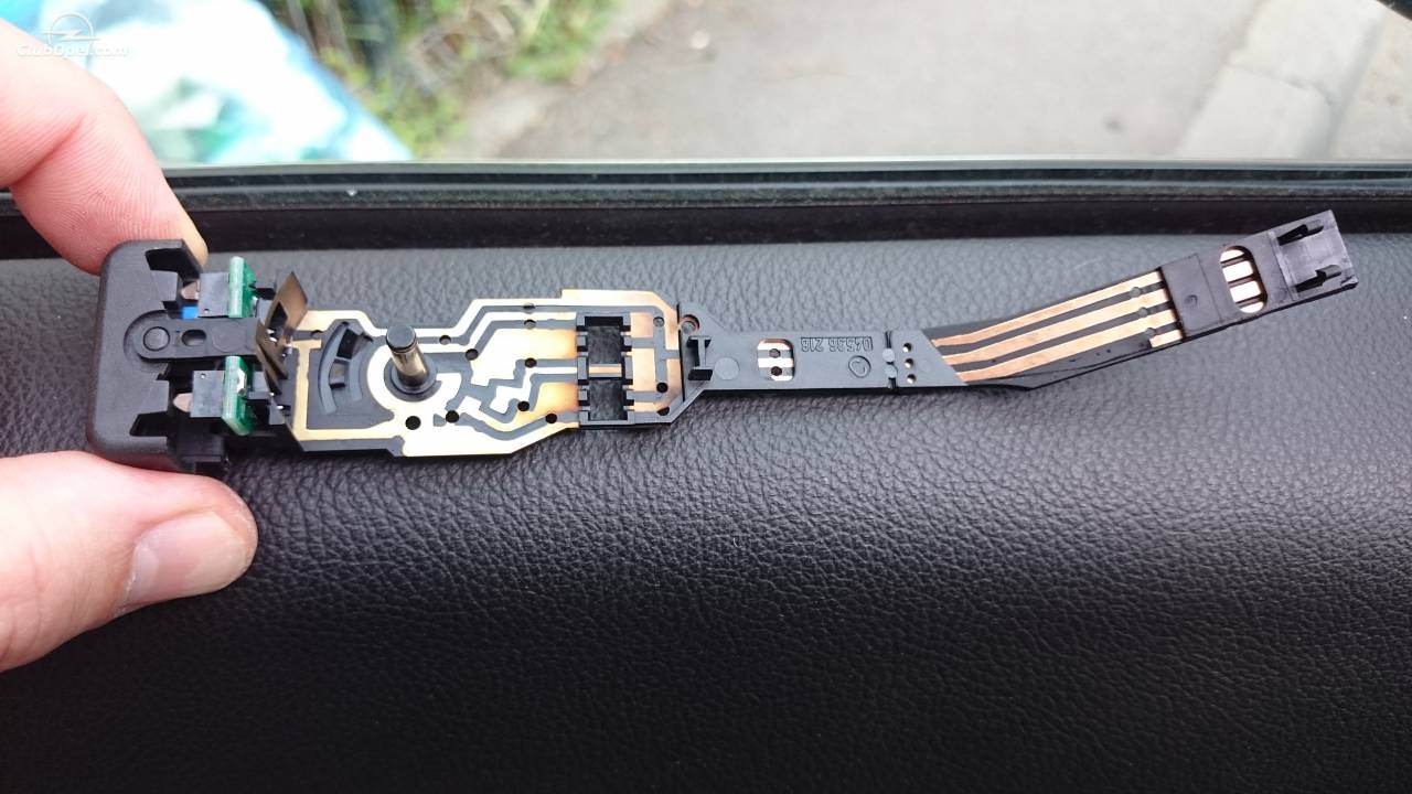

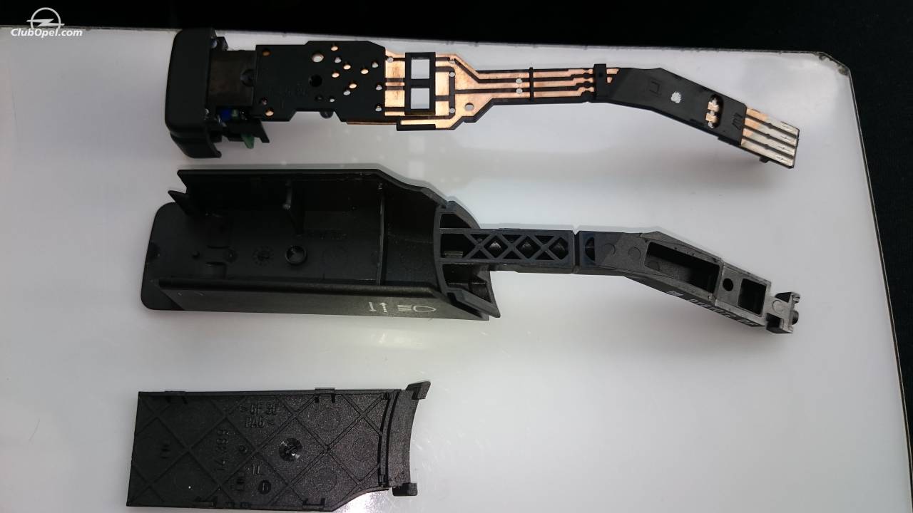

Cu o surubelnitã mica si ascutitã se scoate spatele manetei stã in 4 clicuri.
Se scoate miezul manetei care este un circuit electronic cu 3 microcantacte (butoane), spre varful subtire are 2 clicuri atentie sa nu rupeti. Se spreyazã si cele 3 microcontacte. Se monteaza totul inapoi si fãrã sârma sau imbus se introduce maneta înapoi. Gata

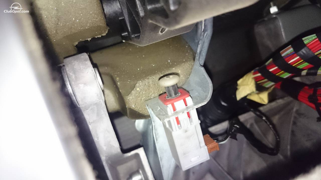

Dacã tot face figuri trebuie vazute intrerupatoarele (switchurile) de la pedalele de frana si ambreaj.
Sub volan sunt 2 suruburi mai jos sunt 3 si sun blocul de lumini mai este una.
Scoti ornamentul deasupra la blocul de lumini, fortezi putin cu surubelnita si iese are niste cleme metalice.
Scoti si blocul de lumini tot cu surubelnitã fortand cu simt, gãsesti surubul si scoti.
Vine jos masca de la pedale si gasesti butoanele de pedale, le scoti (cam greu dim cauza pozitiei) le cureti si montezi inapoi, incerci daca sa remediat problema dacã nu trebuie schimbat.
E bine sã ai un aparat de mãsurã sã poti masura continuitatea pieselor ca sa poti identifica care e defect.
Pilotul automat doar atunci se activeaza daca ai apãsat mãcar odatã frânã dupa cei ai pornit masina, si inca un criteriu, sã ai viteza peste 30km/h.
Posibil cã si testerul aratã piesele acestea daca sunt defecte total dar dacã face figuri numai câteodatã atunci ce e in mâna nui minciunã, demontezi cureti si stii sigur. succes!!!

Daca nu isi revine pilotul autimat sa functioneze trebuie scos CIM-ul si curãțat soclul in care intrã maneta de senmalizare.
Se soate airbagul din volan, se demonteaza volanul, se demoneaza cim-ul si se desface si acolo sunt si cele doua socluri de la manete care au o gramada de contacte innegrite si se curatã cu spary contact si gata. Dacã la sfarsit da eroare esp-ul atunci se face o recalibrare volan de pe calculator si gata
