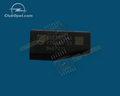

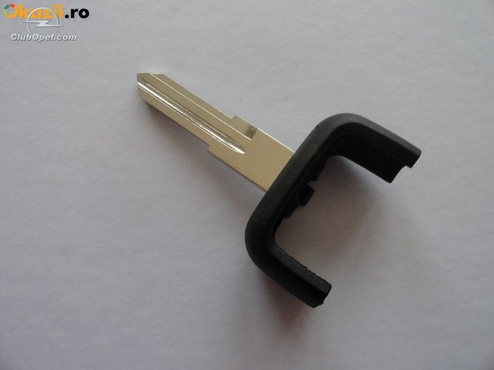

Nu am gasit fix ceea ce caut.
Am scapat cheia pe jos,am deshis-o prin telecomanda insa nu mai porneste ,iar martorul respectiv apare intermitent la contact.
Luand si citind manualul am gasit ca ar putea merge cu cheia de rezerva - si a mers.Am incercat s-o pornesc din nou cu cheia cu telecomanda (martorul a disparut dupa ce s-a rezolvat cu a 2-a cheie,a disparut la a 2'a pornire) insa nu porneste sub nicio forma cu prima si iar apare martorul - si iar se reseteaza cu a 2-a cheie.
Ce s-a intamplat cu cheia?
Daca scot bateria din telecomanda mai mult de 3 min ar putea ajuta la ceva?
Astra Classic II,1.4
multam,

Nu pot sa cred..dupa ce i'am vazut poza am coborat si l-am gasit in scara blocului.
Nu-mi dai seama insa unde ii e locul .Clar nu e in "cutia" in care e si bateria ca altfel n-ar fi zburat.E undeva pe suportul de plastic din care pleaca cheia.
Incerc sa'i gasesc acum un "loc" si verific.
Multumesc mult,
Multumesc mult,
