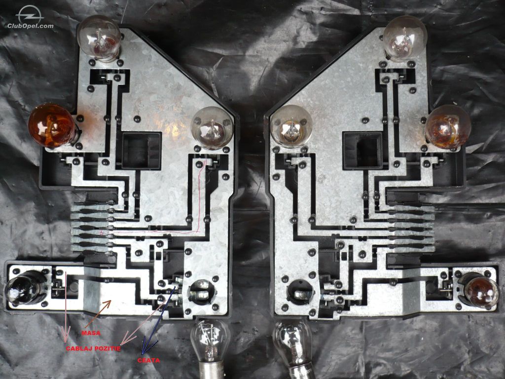

Ai mai jos o imagine explicita:
-masa =maro
-pozitie =gri cu dunga rosie groasa
-ceata =negru cu dunga albastra groasa

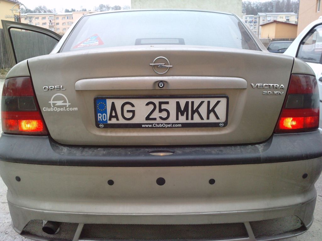

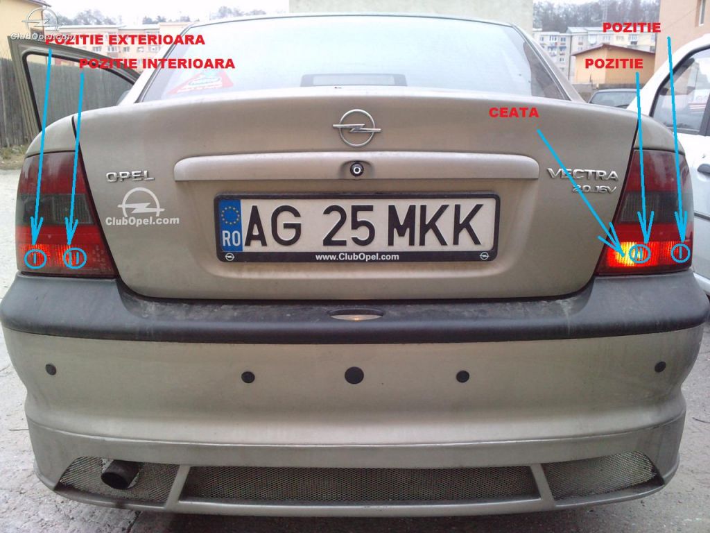

ionutadrian poate te ajuta urmatoarele imagini:
La tine cum se aprinde cand rasucesti butonul de comanda pentru pozitii, respectiv faza scurta?
Bineinteles fara sa acctionezi butonul de ceata. Deobicei cand becurile "mai raman aprinse" atunci ai probleme cu cablajul de masa sau contact imperfect.

Multumesc pt imagini si ajutor...intra-adevar se aprinde pozitia exterioara si cea intetioara...ceata nu se aprinde...trebuie sa verific cablajul....
