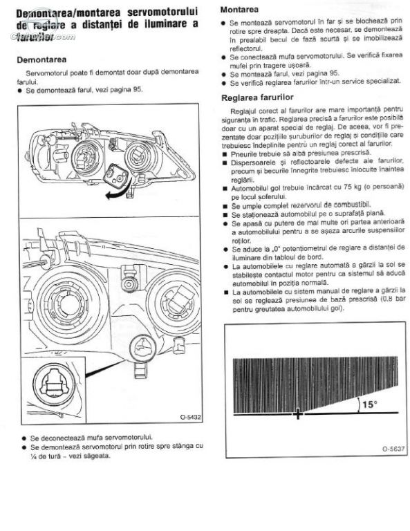

uite ce am gasit pe net sper sa-ti fie de folos
http://www.astraforum.ro/fo.../14632/82228.aspx

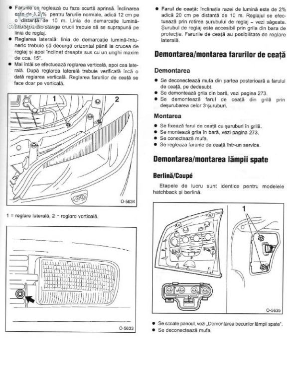

stiu ca nu ai buton de reglare si eu am xenon de fabrica,ti-am facut cu rosu ce tre sa faci,e simplu.mergi la un perete si reglezi farul de la ( 2 ) vezi foto.

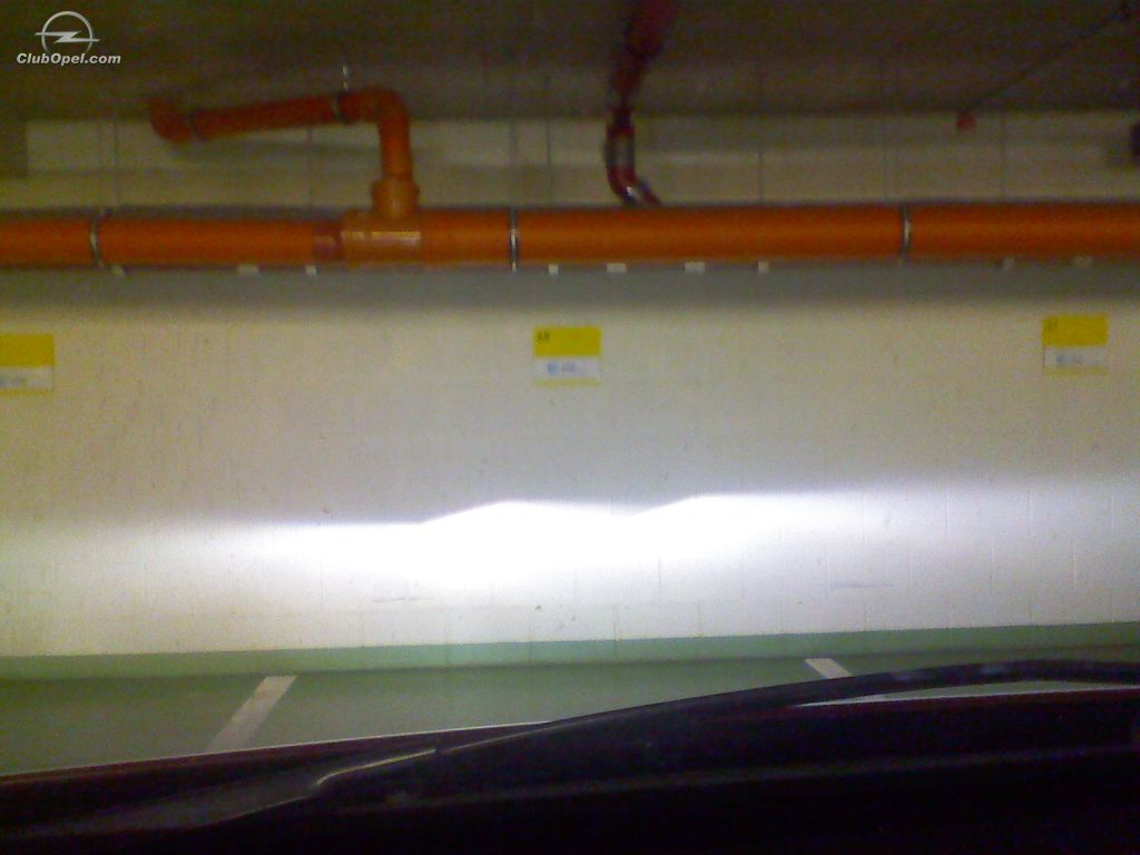

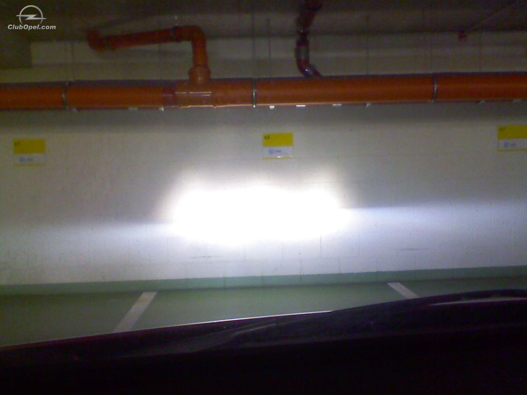

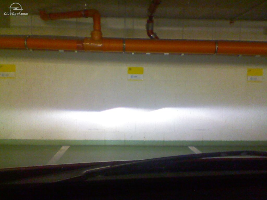

am reusit ceva sper sa fie mai bine .. am citit ca se pot pune si la farurile astea motorase de reglare oare e adevarat ?
pana una alta arata asa ...
ultima imagine e cu faza mare aprinsa ..am reglat ca v de la xenon sa bata exact in acelasi loc cu centrul de la faza mare

sunt ok dupa cate vad

da le`am testat si e mult mai bine dar totusi sunt putin dezamagit de instalatia de xenon pe timp de ploaie ...
