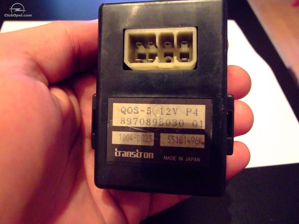

Vezi ca in carcasa termostatului se afla 2 senzori, unul este senzorul de temperatura motor (cel cu mufa pe el) si celalalt este o sonda termica cu fir incastrat in sonda si care comanda timpul cat releul de bujii va actiona bujiile, asa stie releul de comanda bujii daca motorul este rece sau cald, tot de aici stie cand trebuie sa decupleze postincalzirea. Cred ca la tine e defecta sau ai un contact imperfect. Mai e si posibilitatea ca releul Transtron responsabil cu comanda bujiilor sa fie defect, pentru ca martorul de bujii nu are cum sa stea aprins mai mult de 3-4sec maxim. Eu as masura mai intai cu un multimetru daca bujiile primesc curent dupa ce pui contactul, daca dupa ce se stinge martorul bujiile mai sunt sau nu alimentate, daca efectiv dupa pornirea motorului bujiile raman alimentate (e normal sa fie), etc.

Multumesc ptr. sfaturi, ahappyuser! Sunt de curand posesorul acestei masini asa ca....Unde este montat releul Transtron? Din cate inteleg din postarile tale anterioare, esti in posesia manualului acestui tip de motor (chiar daca eu am o Astra F, ma intereseaza motorul 1,7 TDS Ysuzu). Ma poti ferici cu acest manual in lb. romana?
