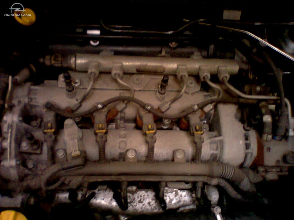

salutare tuturor corsarilor! sunt un posesor mai nou al unui opel corsa d 1248 cmc 90 cP 2007,am cautat discutii referitoare la acest subiect si nu am gasit,daca am gresit rog moderatorii sa ma ierte si sa mute discutia unde cred ca e de cuviinta,in speranta ca am facut un post corect sa trecem la problemuta mea. cand am cumparat masina mi s-a spus ca are incalzire auxiliara,eu fiind prea entuziasmat am intrebat de toate functiile mai putin de aceasta pentru ca am uitat,as vrea sa stiu cum imi dau seama daca poseda aceasta optiune,exista vreun buton pe undeva,vreun intrerupator poate pe sub capota. problema este ca se incalzeste foarte greu,am mai vazut discutii asemanatoare si am inteles ca se incalzeste mai greu dar daca as avea aceasta nu ar trebui sa se incalzeasca in 2-3 minute.puteti sa ma ajutati cu niste sfaturi,pareri sau pentru cunoscatori sa imi spuneti daca am aceasta optiune? multumesc anticipat!

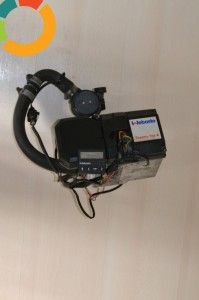

Este cunoscut ca iarna motoarele pe motorina se incalzesc mai greu sau mult mai greu,exista si alte sisteme de incalzire auxiliara suplimentar a agentului de racire,este posibil sa existe si asa ceva la tine dar trebuie sa ridici capota pentru a-l identifica (incalzire auxiliara sirocol Webasto Thermo Top C, 12v / 42 w, 5.2 kw, Diesel, 2.4 bar) sau mai poti citi si pe aici pentru mai multe lamuriri.

multumesc foarte mult pentru raspuns,cred ca am vazut asa ceva la mine sub capacul de la motor cand am facut schimbul de ulei,dar am impresia ca exista cate un sistem din asta pe fiecare bujie,nu stiu poate gresesc dar am sa verific sa fiu 100%. multumesc inca o data pentru lamurire si pentru promptitudine. o seara buna!

--vebasto-ai avea ceva asemanator pe masina http://www.youtube.com/watch?v=yFCt3gO_iqQ
