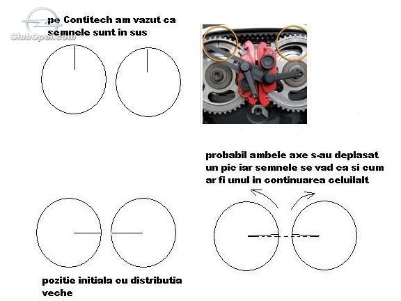

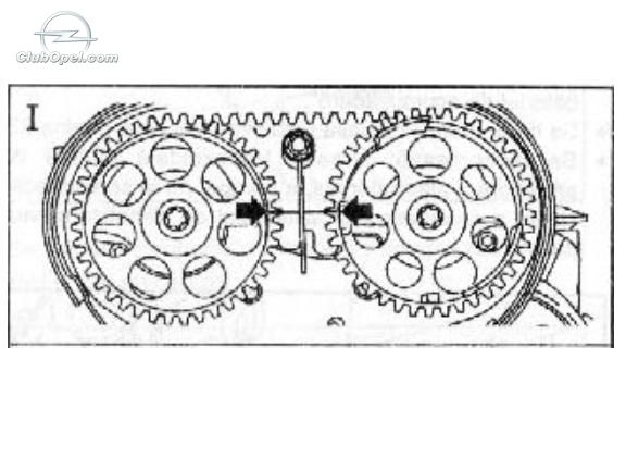

Pun cateva poze sa vedeti cum a potrivit mecanicul meu la semn axele cu came (la astea cred ca le ziceam eu rotite dintate).
Poza 1. S-au potrivit semnele unul catre celalalt
Poza 2. Nu stiu daca axele cu came se misca independent si se pot deregla amandoua. In cazul asta cred ca o abatere mica nu e vizibila cu ochiul deoarece una poate fi in continuarea celeilalte (dar ambele o ideie mai sus sau mai jos).
Exista posibilitatea asta? Daca aberez grav nu dati cu pietre. Imi recunosc nestiinta. Acum vreo 2 ore habar nu aveam ca axele cu came au legatura cu rotitele dintate pe care e pusa distributia.

La mine diferenta era foarte mica dar se putea observa daca te uitai atent .

Dupa ce a fost schimbata mecanicul mi-a explicat care sunt semnele de care trebuie tinut seama si m-am uitat impreuna cu el.
Pun pozele de care v-am zis in unul din posturile anterioare.

Se poate pune decalata distributia cu un dinte si mai multi daca se ia in calcul raportul de rotatie 2:1 intre pinionul vibrochenului si pinionul/pinioanele axelor cu came, ideal si conform cartii ar fi sa se puna distributia pe puncte,se caleaza axele se demonteaza/monteaza pompa,role,curea, se desface cala se roteste stanga/dreapta putin sa se verifice functionarea arcului intinzatorului,se face o tura completa in sensul de rotatie al motorului (doua) un timp motor complet adica pistonul 1 ajunge din nou in PMS ,se pune aparatoarea de jos pe care se gaseste un semn ce trebuie sa corespunda cu acea crestatura mica de pe fulia de accesorii,iar atunci semnele de pe pinioanele axelor cu came trebuie sa fie perfect aliniate.Daca nu s-a facut asa sunt mari sanse sa fie prost pusa,iar referitor la pus decalata eu am gasit foarte multe distributii puse aiurea,dintre simptome,consum marit ,lipsa de repriza in sarcina ,sau detonatii usoare la revenirea din ture inalte,in rest motorul merge si asa .Mare inginerie nu este trebuie doar multa atentie.

semnele de pe axe came pot fi foarte usor deplasate, perfecte nu veti gasi dacat ocazional, repet foarte putin deplasate.
