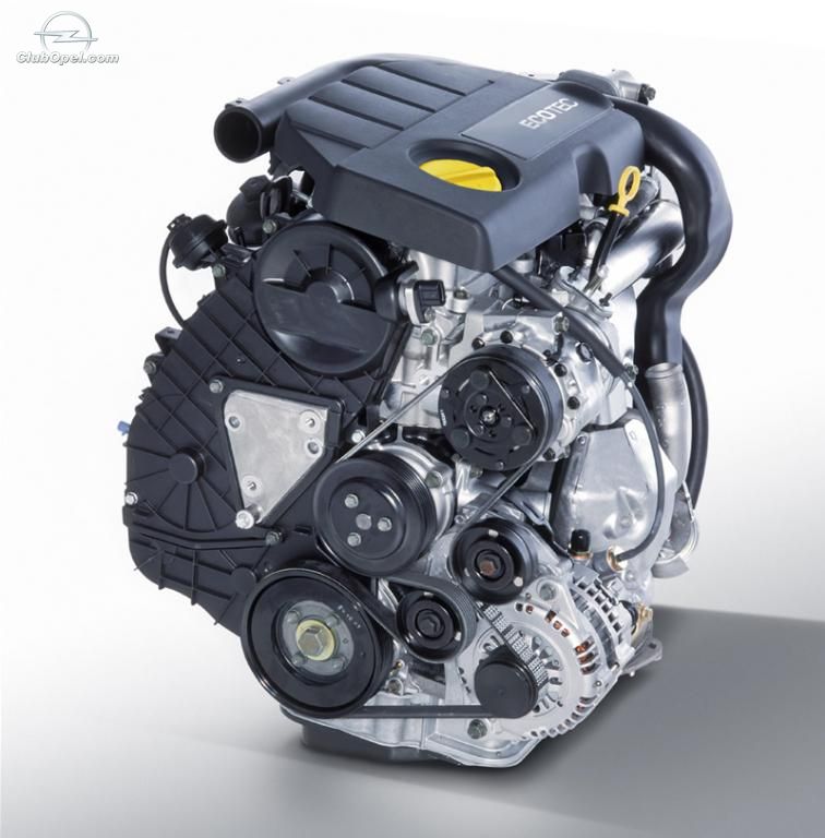

As mai avea o rugaminte la voi.Are cineva vreo poza la acest tip de motor dar facuta din spate pe partea unde vine electromotorul?eu am gasit una dar nu ma ajuta cu nimic
