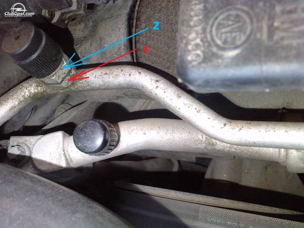

De multa vreme am observat urme de umezeala in zona aceea (habitaclu motor, conductele de aer conditionat ce duc la radiatorul din interiorul masinii) si ma intreb daca cineva e in masura sa identifice problema? Tind sa cred o-ringurile de etansare din capatul conductelor acelea nu mai tin. Este indeajuns inlocuirea lor?

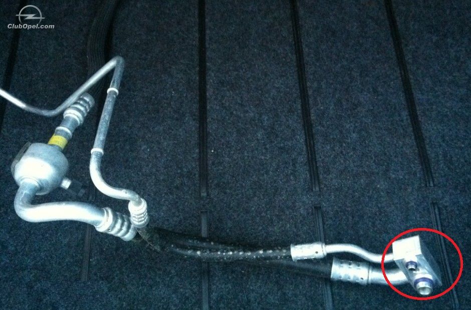

Revine in actualitate! Am pierdut intreaga cantitate de gaz din instalatie si nu a mai dorit a porni compresorul...
Trebuie studiata problema in amanunt cu privire la o-ring-urile alea de pe conducte. N-am dat importanta si observ ca treptat se pierde presiunea din instalatie.
Cineva imi poate oferi o informatie cu privire la codurile de catalog a O-ring-urilor?

Tase are dreptate. Dar astazi m-am dus la service si am schimbat acea supapa. Am completat cu aprox. 100 gr freon, pe care-l pierduse in 2 saptamani. Era supapa cu bila si a pus una cu ventil. Acum mi-am dat seama ce spuneau colegii pe forum si nu prea eram lamurit care e treaba cu - Supapa sau ventil? Sper ca toata treaba e rezolvata. Cost total - supapa+completare freon+manopera = 50 lei.

Un compresor nou este scump, dar ai garantie. Un compresor vechi, este loterie. Acum doi ani am cumparat cu 100 euro un compresor vechi, pe care il am si acum pe masina si inca merge. Dar cel vechi avea doar bobina arsa care costa doar 100-150 ron, functie de preferinte(firma producatoare). Oricum trebuie dat jos de pe masina, verificat ce este defect, adica rezistenta termica, bobina. pistonase compresor etc. si dupa aia iei o decizie. Nu are rost sa cumperi un compresor nou daca piesa defecta se poate inlocui. La remontare obligatoriu oringuri noi. Este doar un sfat colegial, a se trata ca atare.
