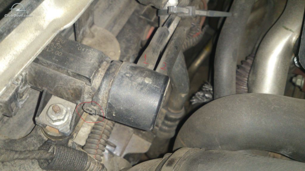

Salut si sarbatori fericite tuturor.
Azi din cauza la plictiseala am coborat la masina sa ma uit pe sub capota (lichide etc etc),din intamplare am vazut la piesa de mai jos o chestie rupta.
Vreau sa aflu si eu daca este normal sau nu cum arata acolo.Daca nu ce ii lipseste.?si doi cum se numeste piesa respectiva.pe net am gasit ceva asemanator cu denumirea de electrovalva/electroventil.
Masina Opel vectra c z19dt 120cp (2005)
Va multumesc mult

si nu iti apare nici o eroare in bord?din moment ce este electrovalva de vaccum ar trebui sa ai erori pe partea de turbo....
este vreun furtunas care atarna pe acolo cu restul de stut infipt in el? urmareste tot traseul de vaccum vezi daca este continuu

Salut, este un orificiu prin care ,,rasufla,, electrovalva . Acolo ar fi trebuit sa aiba un filtru mic unit de electrovalva printr-un mic cot de cauciuc. In mod normal ar trebui sa afecteze bunul mers al electrovalvei.

insignia a scris:si nu iti apare nici o eroare in bord?din moment ce este electrovalva de vaccum ar trebui sa ai erori pe partea de turbo....
nu am erori deloc pe testar.chiar si azi am pus testarul pe ea
ms de raspuns...m am uitat ici colo dar nu am obs nimic care sa atarne.o sa incerc sa ma uit mai atent.
ffff rar apare masinuta cu cheie si intradevar nu mai trage cum tre pentru cateva secunde.
pana la urma sa inteleg ca mai este un furtunas sau doar un orificiu?
sa inteleg ca este electrovalva...cam scumpa parca 😢

o poti gasi in dezmembrari intre 200 si 300 lei....noua cred ca este undeva la 800 lei poate chiar mai bine.
