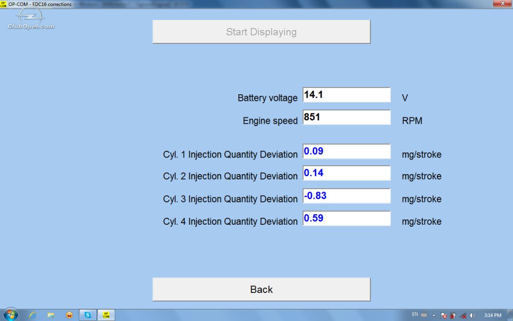

Va salut, scuzati-mi intarzierea, am multe necazuri, dar am reusit astazi sa fac un print screen la acea corectie, dupa ce mi-am luat invertorul de curent, ca nu ma tinea laptopul...
Citirea s-a facut cu motorul la 83-85 grade
Legat de cealalta valoare cu... Swirl level control solenoid valve pulse ratio 92% ? Stie cineva sa imi spuna daca e de ras sau de plans?
Cu respect!

Salutare!
Valorile acceptate ca fiind normale, din ce m-am documentat sunt intre [-0.05,+0.05]. Curatarea se face cand una din valori se apropie de 3 indiferent daca e + sau- . La valori apropiate de 0 nu afecteaza cu nimic corectia in plus sau in minus. In schimb la valori mari (+3 de exemplu) o sa dai cu fum, sau daca ai dpf o sa-l incarci foarte repede. Ca o observatie, intodeauna suma corectiilor aplicate va fii 0.
