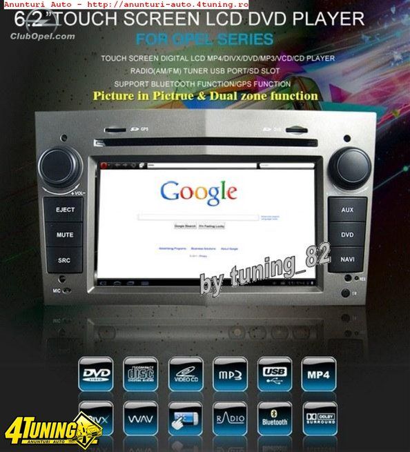

Maddyunicat e cumva modelul asta?

Al meu este ..Navigatie Tti 8919i Dedicata Opel Vectra Internet 3g Wifi Dvd Gps Carkit Tv Comenzi Pe Volan Model 2012
Nu stiu daca pot spune pretul si de unde l-am cumparat ,cei interesati sa ma anunte si le voi da detalii .Ce mi-a convenit este faptul ca nu se face nici o modificare si nu se taie nici un cablu

ala din poza e pentru astra h si zafira b
pe vectra c iti trebe unu drept far muchia aia verticala pe mijloc...
  • maddyunicat2011
  • Mesaje scrise: 65
  • Masina: Insignia 2015 B20DTH
  • Cont inregistrat: 31 Jul 2011
Eu asa il am,cu muchia aceea ,nu iese mult in afara muchia si se aseaza foarte bine,cand voi avea timp o sa pun poze cu el pe masina
  • jgyprime
  • Mesaje scrise: 9,946
  • Masina: Vectra 2005 Z19DT
da, stiu cum arata insa cele cu muchie sunt pentru astra h si zafira b
pentru vectra c sunt fara muchia aia verticala...

Functioneaza si bc si comenzile pe volan..acesta cu muchie este 2012 si cele drepte pentru vectra c inca nu am vazut,dar eu sunt multumit ...
