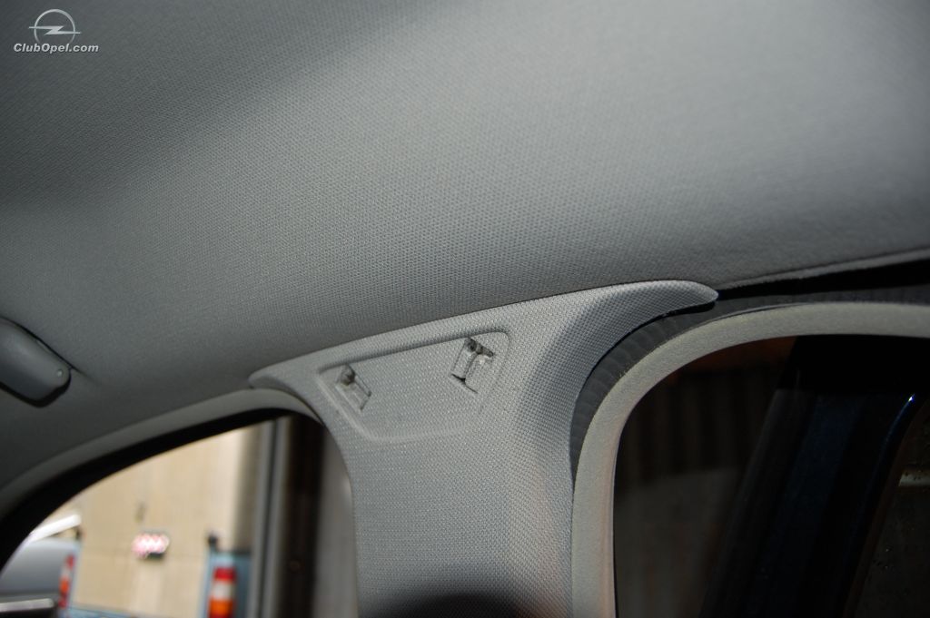

Pt. asta se vor demonta stalpii centrali:

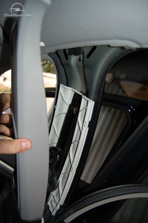

- Se scoate intai capacul si chederul:
- Apoi se scoate masca plastic prinsa in niste cleme care ar fi bine sa nu le rupeti.

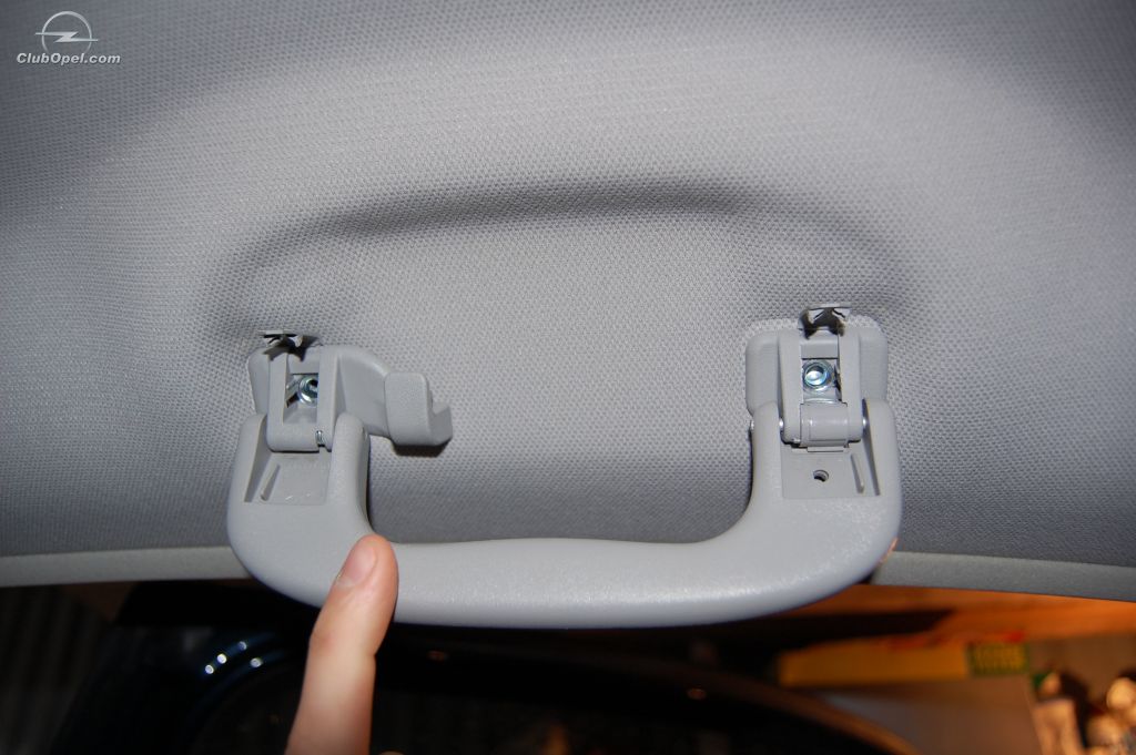

Se demonteaza manerele fata/spate:

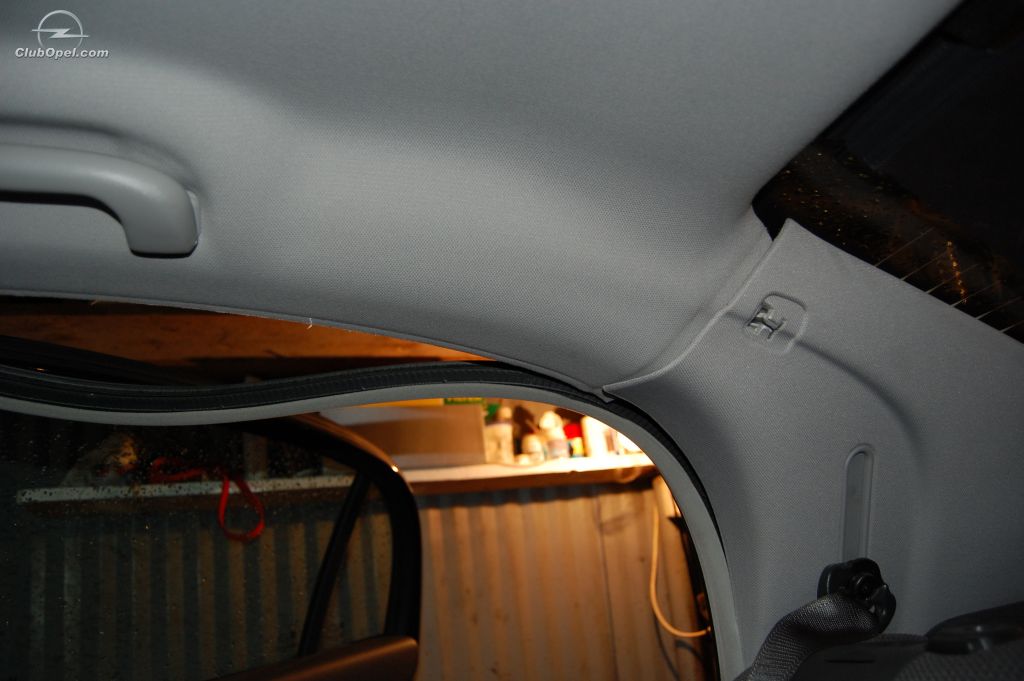

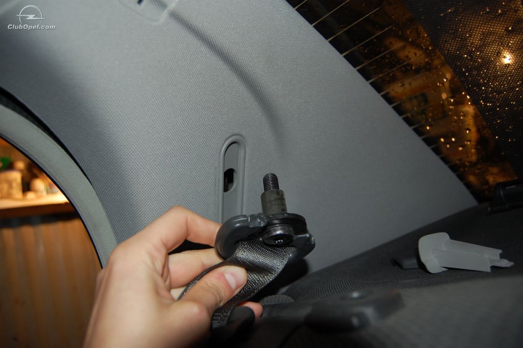

La stalpii din spate, se scoate capacul de plastic, se demonteaza centura:

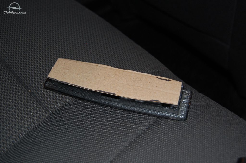

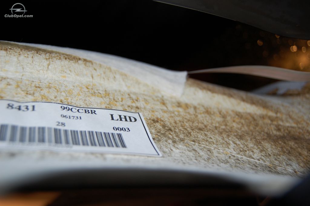

In momentul asta ar trebui sa ai suficient spatiu de manevra ca sa ajungi la mijlocul plafonului. Pozitia plafonierei e marcata din fabrica pe spatele plafonului, se va decupa exact portiunea marcata cu un cutter bun. Nu strica sa faci un sablon al plafonierei sa te asiguri ca tai pe unde trebuie. 😊

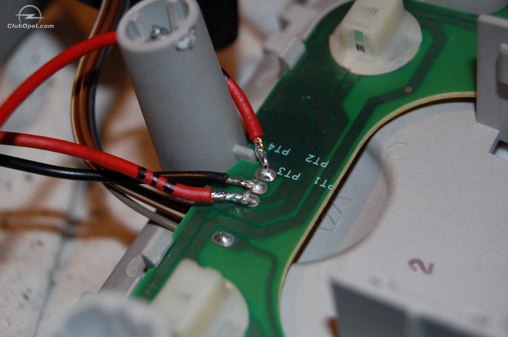

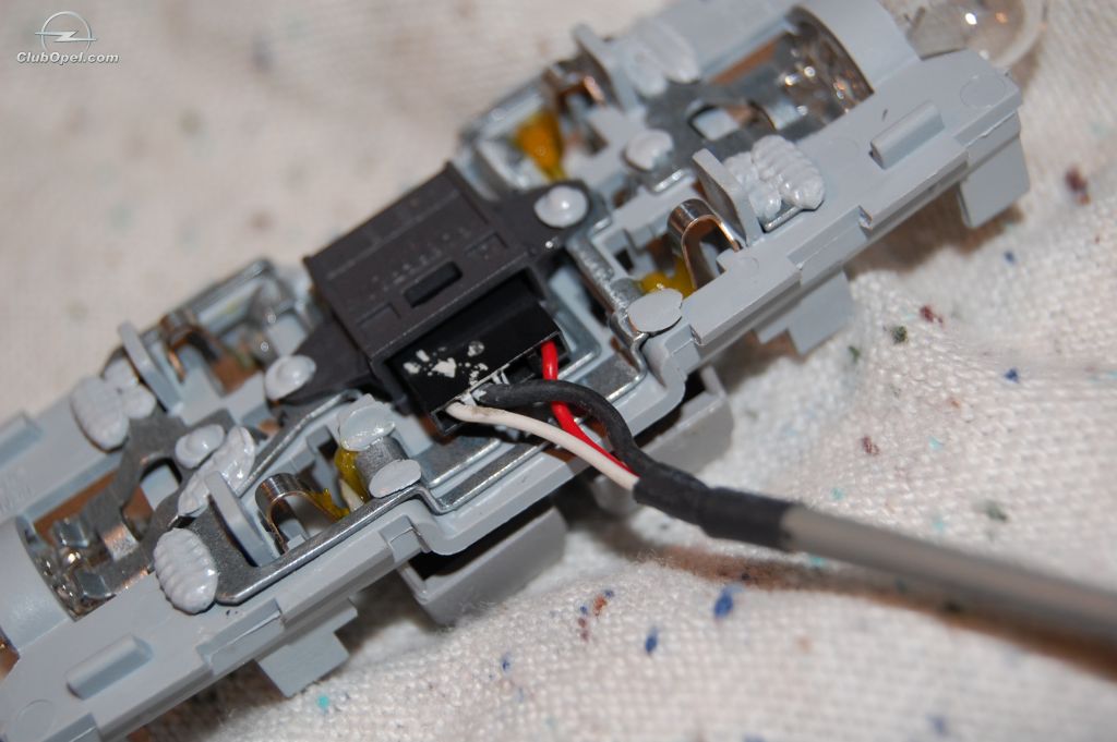

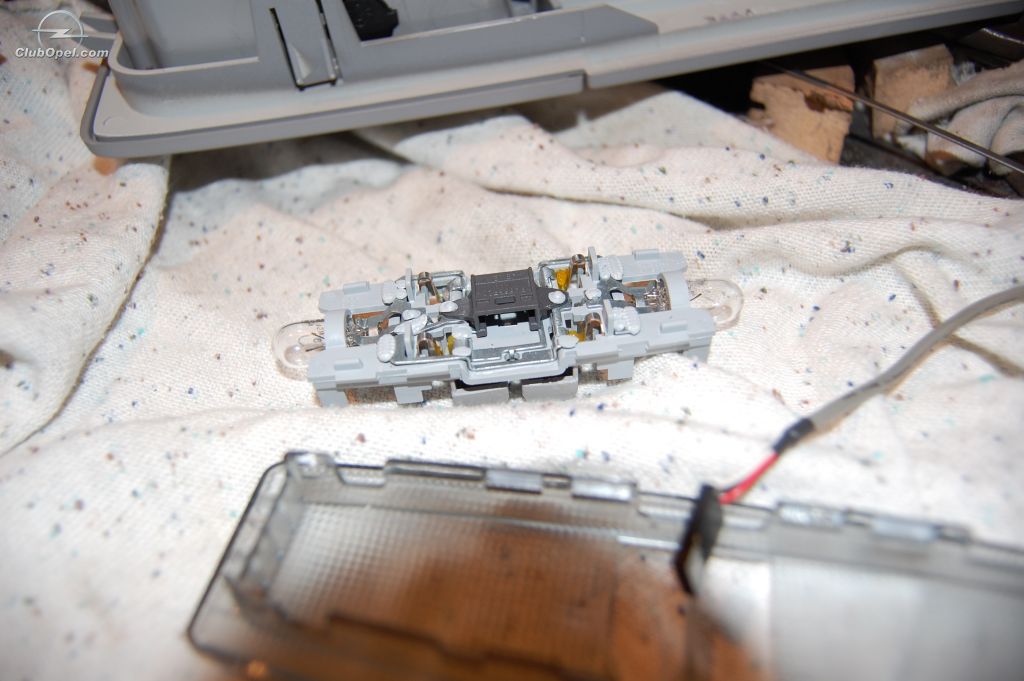

Acum trebuie trase firele. Eu am folosit un cablu audio de PC care face legatura intre CDrom si placa de sunet. Mufa potriveste perfect in plafoniera din spate iar la celalalt capat am lipit firele pe plafoniera din fata astfel:
La plafoniera din spate avem 4 pini numerotati 1, 2, 3 si 4 care ii vom lega la plafoniera din fata:
4 (-SW) la PT 3
3 gol
2 (+ permanent) la PT 2
1 (- permanent) la PT 4
Facem o proba si montam totul in ordine inversa. 😊

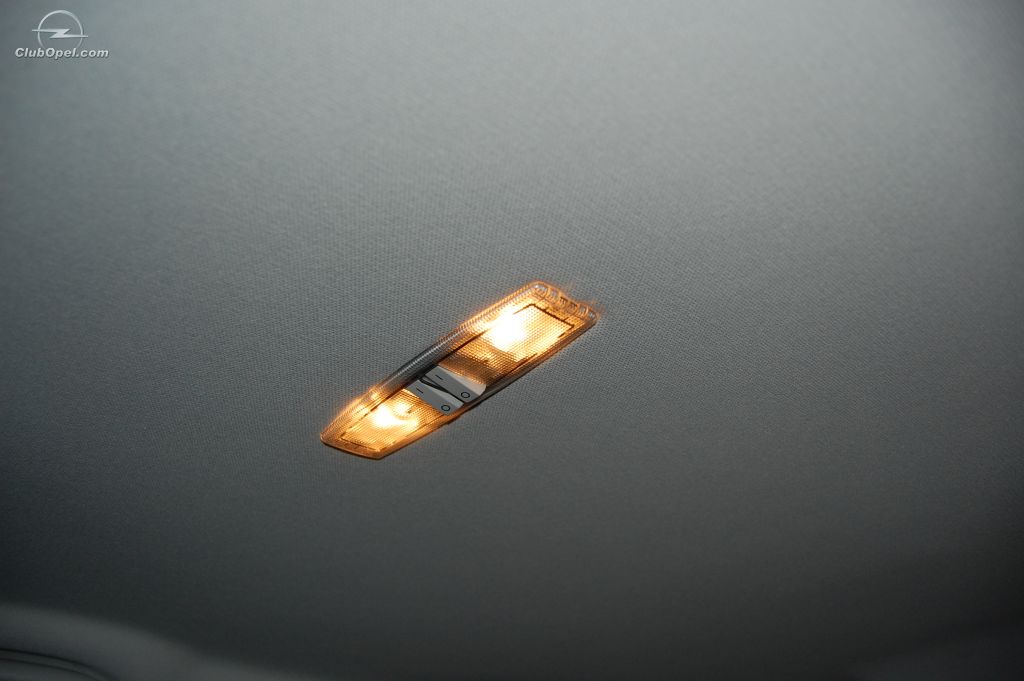

pot zice ca sunt multumit de rezultat.
am dat pe plafoniera 30 de lei (fara rama metalica si fara mufa) de la un parc de dezmembrari din galati si restul in regie proprie, aveam cabluri, mufe, etc prin casa.
