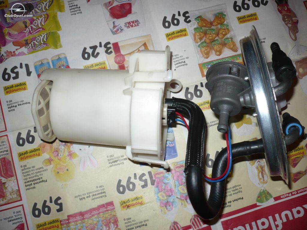

Atasat e poza cu sistemul pompa benzina-regulator-capac rezervor

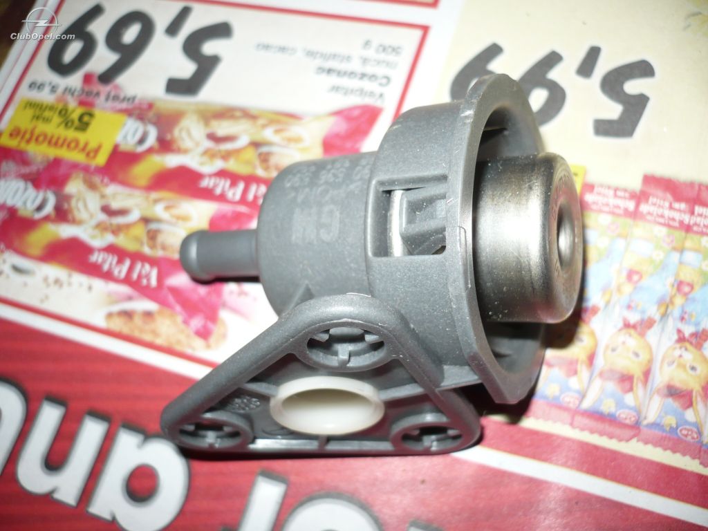

Poza cu regulatorul cum apare in magazinele on-line

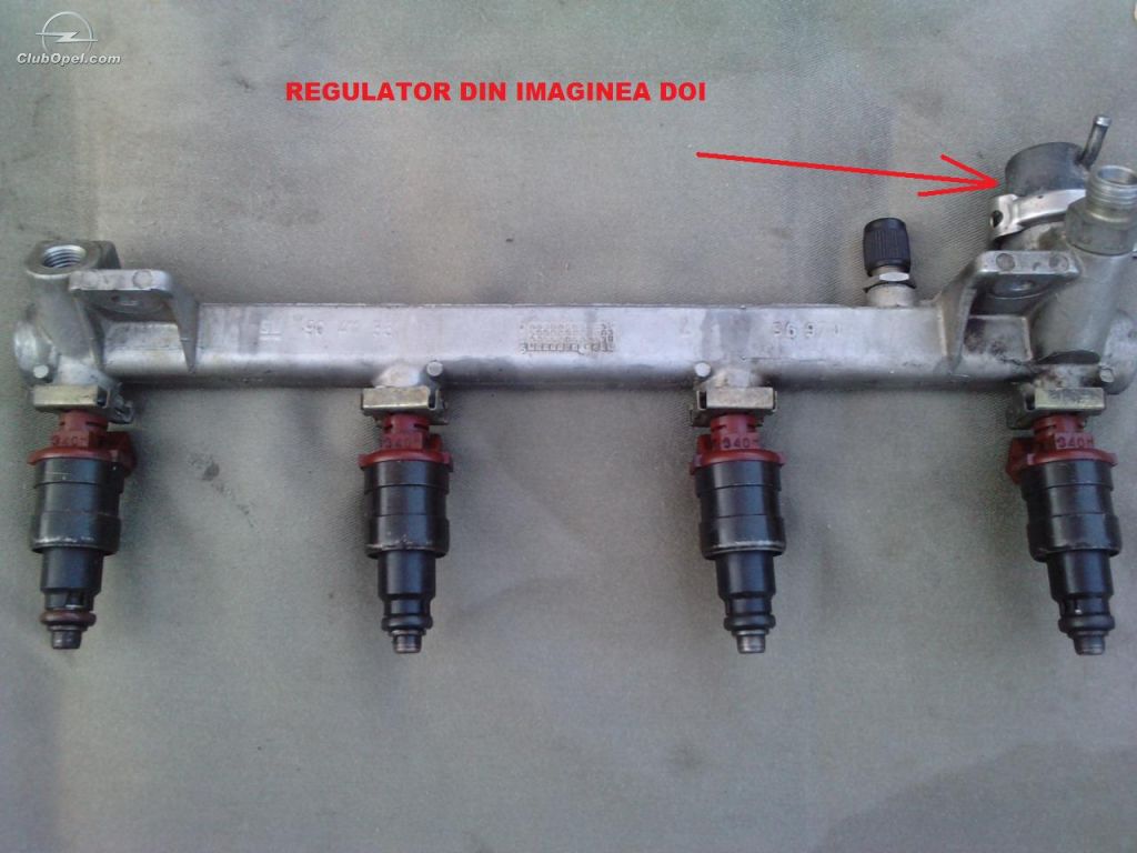

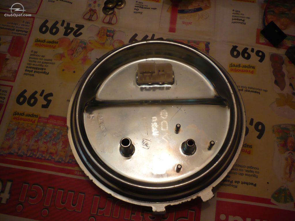

hapsea , in prima poza(poza cu pompa mea schimbata fara acel capac) ai acel regulator exact pe capacul de la pompa de combustibil(defapt este un capac de acces de la rezervor) acest regulator se pune la motoarele mici si an mai nou de fabricatie. La motoarele mari este pe rampa si este exact piesa din imaginea doi.
Cel de pe capac se poate scoate lejer. are cleme cu sens de blocare. Le scoti si eliberezi regulatorul.
Daca te pot ajuta cu ceva informatiile acestea.
