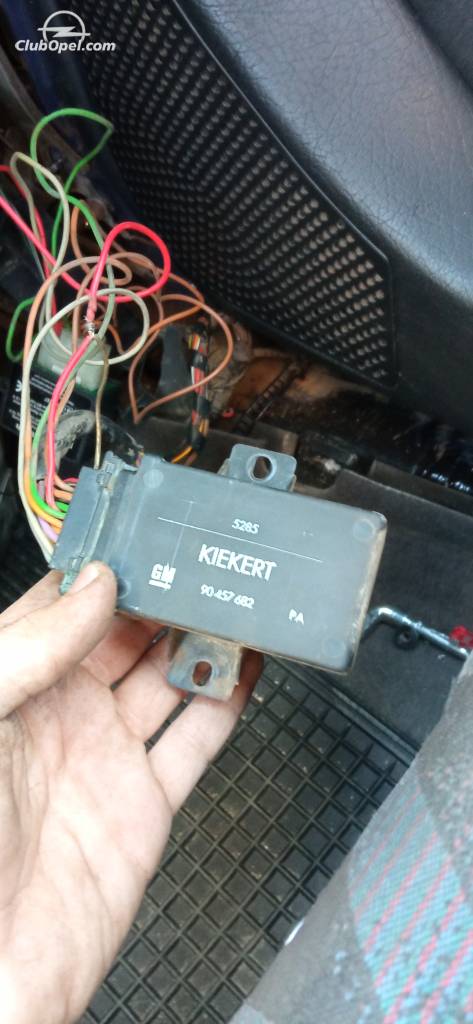

Cam e boalã de Opel bãtrân la firele de trecere la portiera aia...verificã cu simț de rãspundere firele alea din burduful de trecere din stâlpul B în portiera cu nãcaz, m-aș mira sã nu descoperi ceva nereguli pe-acolo...
Iar modulul ãla de centralizatã n-ar fi rãu sã te gândești sã-l arunci cândva...cautã altul, pune-l sus liniștit și la ãsta fã-i vânt.

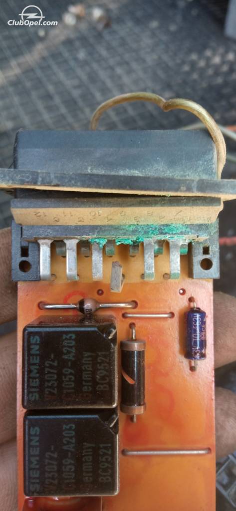

Hai sa vorbim putin mai serios.
Daca intri aici si soliciti ajutor, corect si frumos este sa furnizezi informatiile reale. Asta pentru ca poate si alti colegi vor fi in aceasta situatie si nu este ok sa furnizam informatii incorecte.
Si din avion sa vede ca, modulul tau nu poate avea circuite separate pentru inchis/deschis fiecare usa, aste pentru ca are DOAR doua relee (o punte H cu relee).
In primul rand, pinul acela rupt, este ori alimentarea pentru circuitul de putere, deci cu el rupt, nu va functiona niciuna dintre usi. (daca ar fi pinul nr.9), ori este un pin nefolosit, deci fara importanta ca este rupt (daca ar fi pinul nr.4)
Apoi, asa cum am mai scris deja, toate usile (si portbagajul si trapa de la combustibil) primesc comanda de pe aceiasi pini ai modulului, adica pinii 7 si 8.
Acum, este drept ca eu vad acolo o improvizatie, nu stiu exact ce s-a intamplat cu instalatia ta in acea zona, pot doar sa presupun ca cineva, candva a incercat (poate chiar a reusit) sa monteze o alarma sau doar o alta inchidere cu telecomanda.
Daca vrei sa refaci totul cum a fost, te putem ajuta.
Pe scurt:
- refaci contactul pe acel pin (chiar si printr-un fir scos prin carcasa de plastic);
- verifica foarte atent firele (ambele) pana in actuatorul din usa care face probleme.
P.S. Daca a fost doar o intrebare capcana si defapt ai vrut sa afli daca poti sa inlocuiesti modulul fara alte programari, raspunsul l-ai primit deja, da, poti inlocui modulul fara programari.

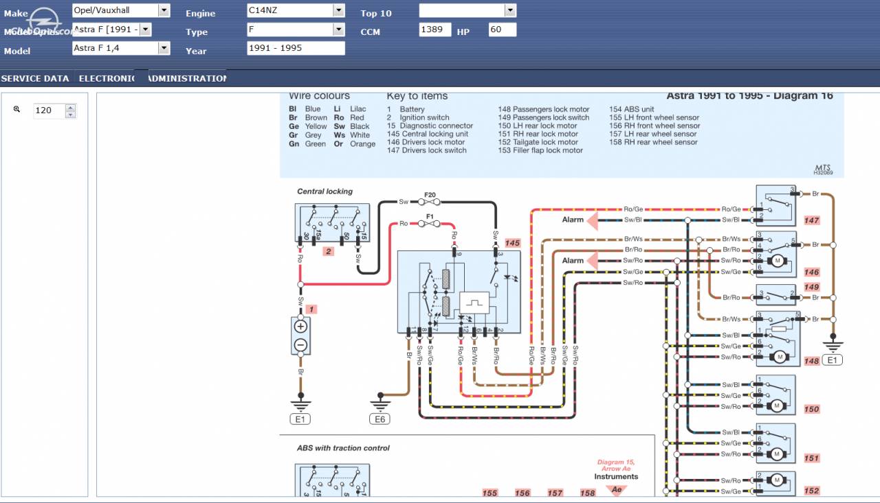

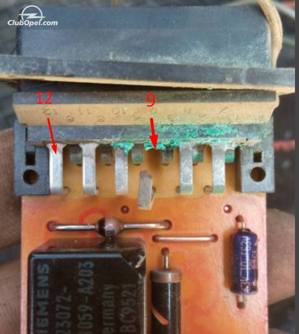

@ Andi Crihan
si dupa mine e pinul nr 9 cel rupt, uite si schema (o gasesti si in pagina de dinainte, la ASTRA F)
Uite numerotarea pinilor
Cum a zis si @sebage, fiind pinul de alimentare de forta teoretic nu trebuia sa-ti mearga nici o usa (iesirea se face pe pinii 7 si 8, acolo este inversata polaritatea pentru inchis/deschis) deoarece se vede ca sint legate in paralel toate usile. Tu zici ca doar una din usi nu merge, ok, cine stie , dar nu e logic.
Explicatiile sint cumva mai mult pentru mine, colegul a fost mai mult decit clar.
