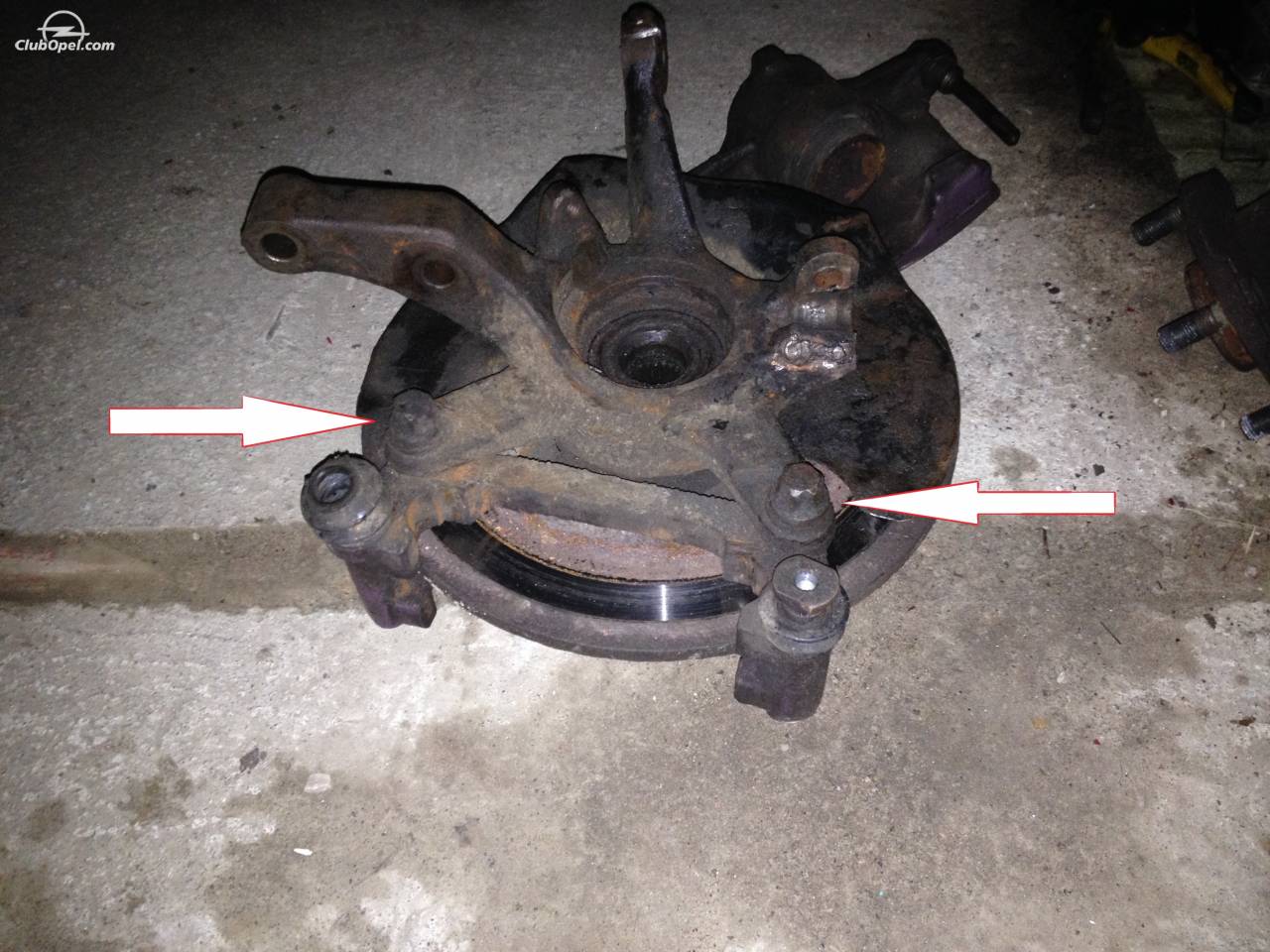

Si eu mai cred ca fuzeta aia e de pe alta masina.
Nu imi imaginez ca ai schimbat pivotii, ai mai avut si ceva probleme cu directia (nu mai stiu exact cauza) ai vazut sudura si ti-ai continuat nestingherit drumul.
Nici nu vreau sa ma gandesc la asa ceva.
Nici la dacioti nu am vazut asemenea ,,inginerie".

Salutare domnilor ma adreses din nou voua pentru niste sfaturi,azi am fost in afara localitati pe un drum specific romanesc adica cu cratere si din nefericire am luat una mai mare cu 70-80Km/h si mia iesit roata dun articulatia bratului sa intors invers noroc ca nu a venit nici o masina din fata ,am reusit sa opresc cam in 50m daune aripa indoita amortizorul a inceput sa curga a iesit planetara din cutie si o data cu ea si uleiul din cutie si un cauciuc nou distrus am reusit cu chiu cu vai sa pun la loc planetara si roata in articulatie dar nu mai intra in viteza o fi ca nu mai are ulei sau cand a iesit a stricat cv in cutie de adus acasa am aduso tractata .
Ce credeti caar trebui sa verific si ce ar trebui schimbat.
Multumesc anticipat.

cdsoul imi pare teribil de rau de neplacuta intamplare !
Verifica toate piesele implicate sa nu fi fost afectate si
nu uita la portfuzeta de locasul pivotului (fisuri) si filetul
surubului care il strange.
Poate poti spune mai multe: ce anume s-a intamplat, cand au
fost schimbate bratele, daca atunci au fost inlocuite suruburile,
ma rog, ce consideri tu ca a avut legatura cu defectiunea.

Masina e recent adusa in romania din germania a fost masina de primarie si are timp de 10 ani din 2001-2011 toate reviziile facute la reprezentantaplus facturi etc ca am o sarsana de facturi din 2012 a stat pe dreapta 2 ani ca aia de la primarie au luat alta noua eu cand am luato am verificato a trebuit sa dau jos placutele de frana si sa curat rugina ca discu e nou placutele noi rugina apasa placutele pe disc tot o data am verificat si suruburile de la brat si portfuzeta si nu am sesizat nimic erau stranse asta anul trecut dar de cateva zile am sesizat ca troncane mai tare pe partea stanga ,parerea mea e ca sa macinat filetu de la portfuzeta iar la un soc mai violent (groapa) sa smuls din stutu de la articulatie ca a ramas urma si pe surub ,am cumparat sa schimb bratele ,capetele de bara,amortizorul ca e indoit celalant vechi,bucsele de la bara stabilizatoare,portfuzeta inca nu o pot schimba dar o sa ii pun surub cu piulita cu frana si pasta blocare pana gasesc una comestibila la desmembrari.Revin cu poze si mai multe date poimane cand ma apuc de demontat si schimbat.
