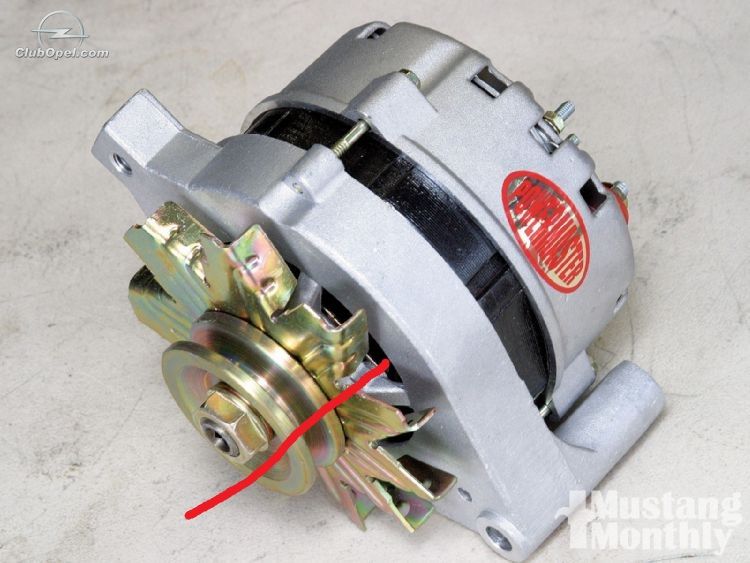

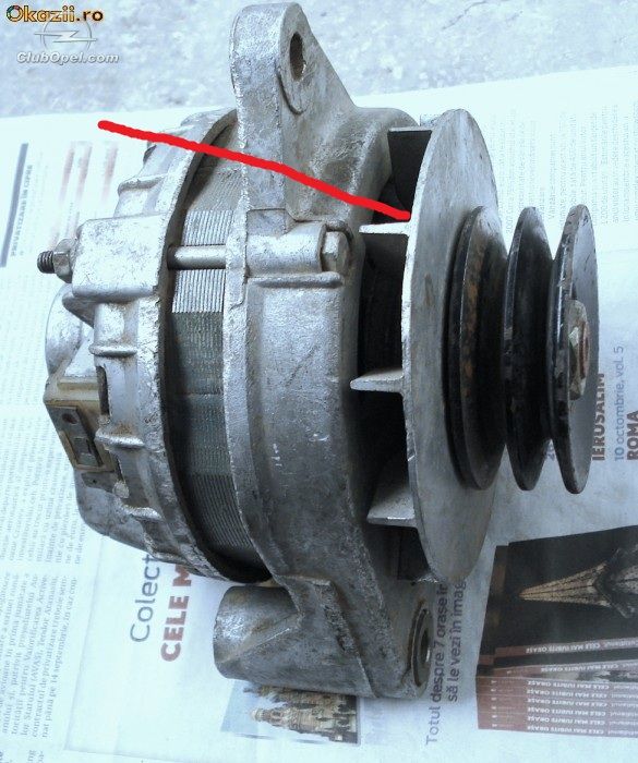

Am pornit Opelul Kadett D din 81, am constatat ca are un huruit in zona alternatorului, l-am demontat de pe masina, precis sunt rulmentii din el. Spuneti-mi va rog cum as putea sa desfac piulita de la fulie, in ce sens se desface, e obisnuit adica invers decat acele de ceasornic? Exista un dispozitiv anume pentru blocare?
  • gmc78
  • Mesaje scrise: 489
  • Masina: Kadett 1986 13s
  • Cont inregistrat: 16 Aug 2007
Este piulita cu filet normal (se desface spre stinga, invers decat acele de ceasornic). Dispozitivul de blocare folosit de mine este o surubelnita bagata printre palele ventilatorului ( linia rosie in pozele de mai jos).
