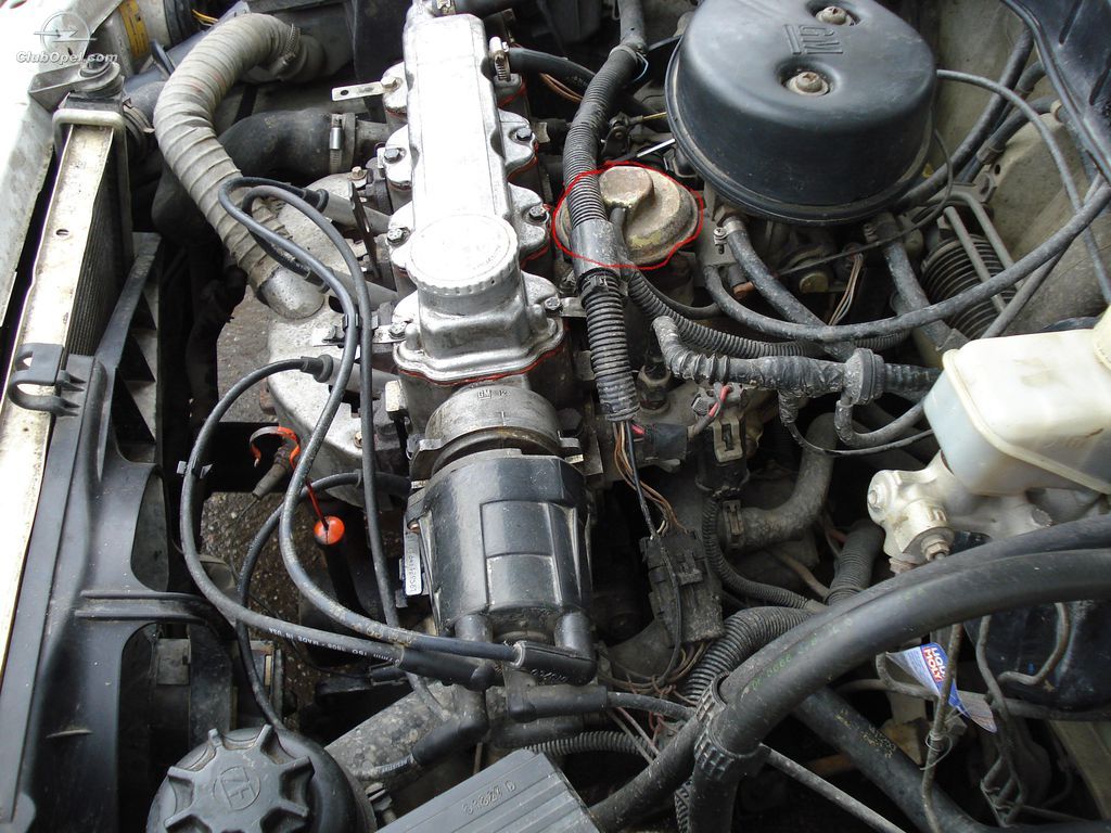

salut as vrea sa curat ci eu delcoul la vectra mea c16nz si nu stiu cum caci imi e vrica sa nu sara ceva de pe acolo si sa nu mai reusesc sa il pun la loc si cand zic asta ma refer la un arc ceva sau vreo lamela,delcoul este ca in imaginea alaturata va multumesc

Delcoul este cel negru din capatul motorului din care pleaca fisele

da exact acolo si as vrea sa il curat si nu stiu exact cum

Capacul de plastic este prins de partea metalica cu doua surubele cap surubelnita in stea.Nu are ce sa sara de acolo ,practic se scoate capacul se desprafuieste in interior, se curata partile metalice din fundul capacului cu un pic de smilgher,la fel si cu luleaua ,eventual cu o pensula curata partea delcoului acoperita de capac.Ai grija la fise sa nu le incurci la montare,daca le scoti de pe capac.Daca le scoti de pe buji si ramin pe capac e mai simplu le montezi in functie de lungime.Spor la lucru.
