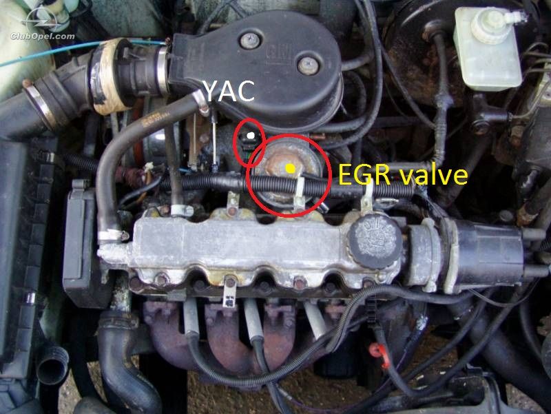

am si eu un vectra 1.6i (c16sz) si am o mare curiozitate ... stie careva daca modelul meu de motor are egr si Yac ? si daca da o poza sau o explicatie unde se afla acestea ... masina consuma enorm 12-14 % in afara bucurestiului ... si inca ceva am avut un accident ...daca stie cineva unde pot schimba un parbriz

colega la consumul asta ar trebui sa verifici si:sonda landa,sonda apa+senzor temperatura apa,filtre aer+benzina,curata motorasul pas cu pas,injector.EGR in mod normal in momentul in care pui piciorul pe acceleratie isi intrerupe functia.sa ne ti la curent.DRUMURI BUNE

colegu -EGR intra in functie cand apesi acceleratia e comandat vacumatic -la relanti trebuie sa fie inchis altfel merge motorul neregulat

acum dupa zapada o sa ma apuc de ea si va tin la curent ... oricum cu precizare ca am gresit tipul motorului este x16sz.. cel putin asa scrie in talon ca la piese intra tot ce c16sz..
